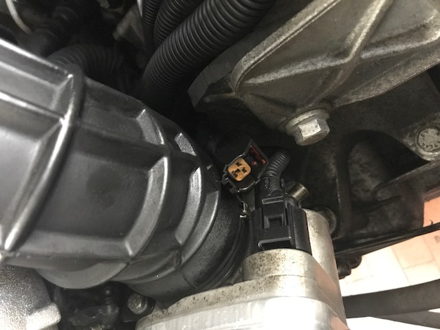

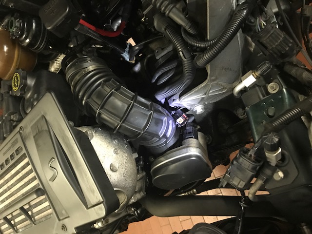

hallo, habe bei meinem mini cooper s R53 die kupplung gewechselt. nach dem zusammenbau ist im motorraum eine steckverbindung übrig (siehe bilder) und ich weiß nicht mehr wo sie hingehört. kann mir da jemand weiterhelfen?
danke im voraus, rob_sa
HILFE! steckverbindung übrig - wo hin damit? - Krumm - 28.07.2017
sieht nach dem stecker für den wassertemperaturfühler aus der am zylinderkopf sitzt unterhalb des thermostatgehäuses .
gruss krumm
HILFE! steckverbindung übrig - wo hin damit? - rob_sa - 28.07.2017
danke für den hinweis. dann weiss ich wo ich suchen muss. würde von den symtomen passen. temperaturanzeige geht auf rot sobald man die zündung anschaltet und sie lüfter laufen auf volltouren.
