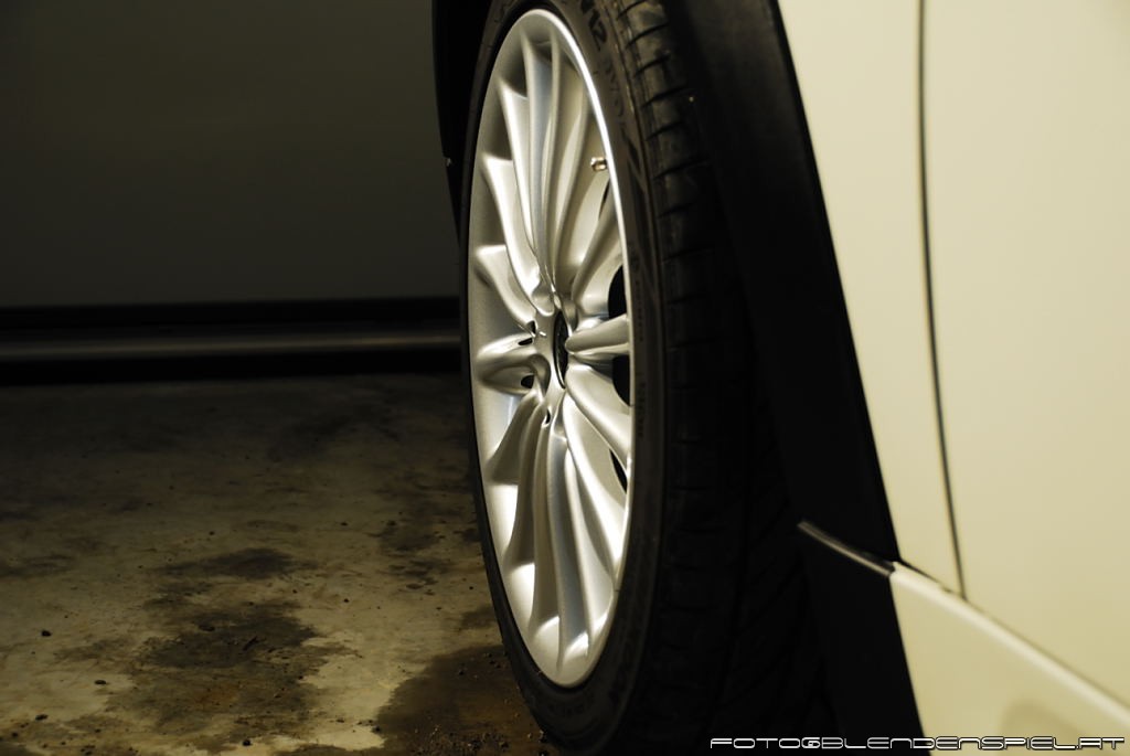

Wir hatten auch Hankook V12 Evo drauf.
Hier siehst du in etwa wie breit die bauen.
[Bild: little_chubv_20110115_0015.jpg]
Ich würde die Spurplatten raushauen. Pfeifen
