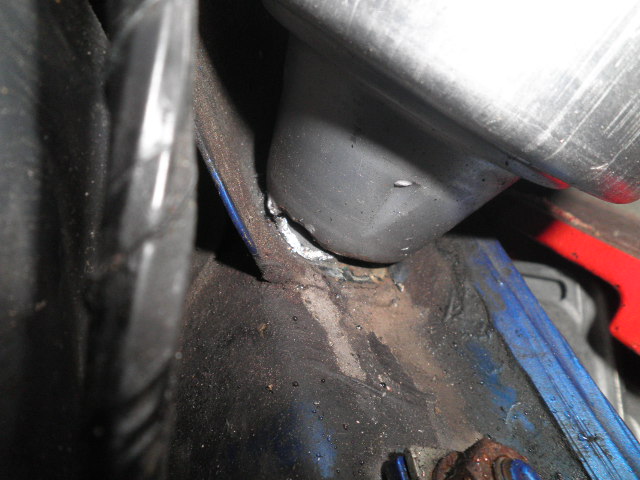

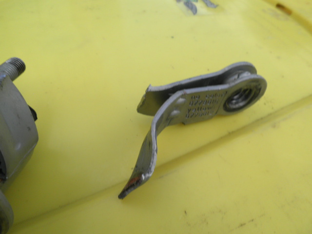

Hallo,
Hier 2 Bilder meines recht neuen , wurde nach der Motorumbau neu eingebaut, Motorlagers.
Es ist unten gebrochen und die Bügelhalterumg an beiden Seiten gebrochen.
Marco
R53 Motorlager an 3 Stellen gebrochen - desmoreiff - 09.10.2017
Hallo,
wer hat denn da so liebevoll mit der Flex hantiert, damit es passt?
Gruß Chris

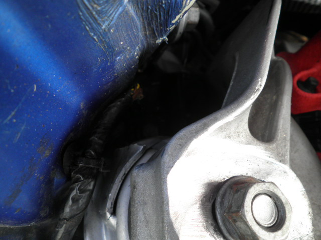

R53 Motorlager an 3 Stellen gebrochen - otto217 - 09.10.2017
Wurde etwas höher gelegt der Motor, damit es passt, wurde der Träger etwas abgeschliefen, aber nicht viel.
Das dies dann , den Motor höher legen, aber solch Auswirkungen hat , damit mir die Teile brechen hätte ich nicht gedacht
Marco
Hast Du denn alle Haltepunkte im gleichen Maß versetzt?
Auf dieser Seite wurden nur eine Scheibe unterlegt, das Lager bleibt unverändert an gleicher Stelle.
Die beiden anderen Lager, bzw Drehmomentstütze haben Powerflex.
Marco
Doch in der originalen Position geblieben, und nicht verändert!?
Klar verändert alle das gleiche Maß, bzw angeglichen.
Marco
Ok, wenn alle Halter verändert wurden, dann bin ich raus.
Wobei, ich hätte den Dämpfer am Chassis unterlegt.
Gruß Chris
War auch eine Überlegung, aber die Version ist halt einfacher.
Marco

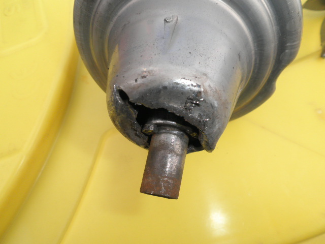

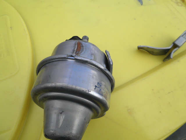

R53 Motorlager an 3 Stellen gebrochen - otto217 - 12.10.2017
Hier Bilder im ausgebauten Zustand.
Neues Lager eingebaut.
Schauen wir nun wie lange das neue hält.
Übrigens habe ich 9mm höhergelegt.
Marco
