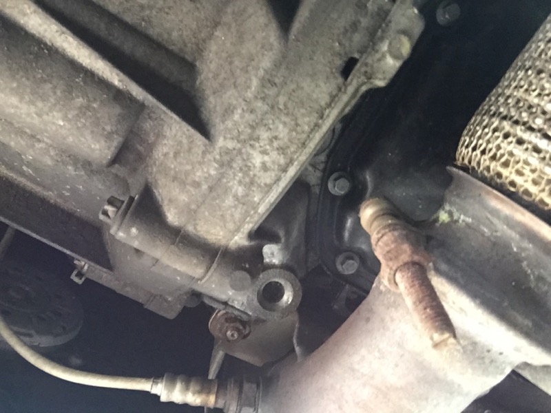

Hallo zusammen,
unser JCW N14 verliert langsam Kühlwasser.
Erstmals festgestellt habe ich das Ende Juli.
Ende September musste ich dann etwas Wasser nachfüllen, da es im Behälter auf "MINImum" stand.

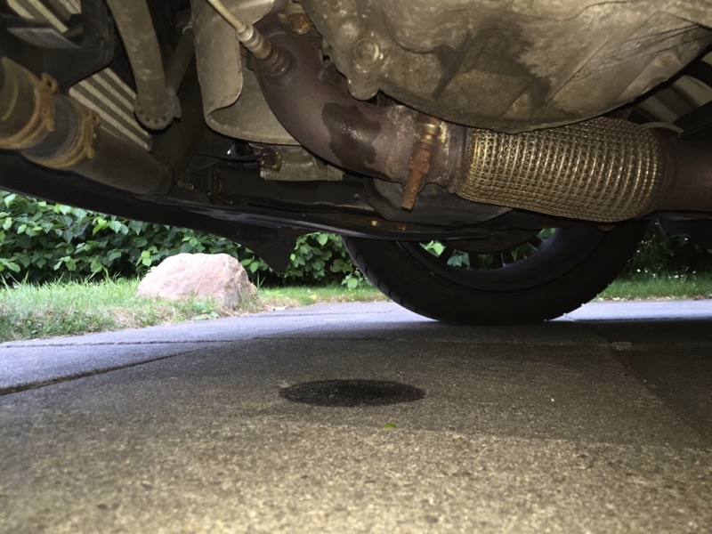

Zu sehen war immer mal wieder ein kleiner Fleck wie auf dem Bild zu sehen.
Wie man auch erkennen kann, tropft es am Abgaskrümmer (ist er doch, oder?) vorbei.
[Bild: attachment.php?attachmentid=108026&d=1508434490]
Kennt das einer von euch? Was liegt denn da drüber?
Ich habe später mal "hochfotografiert", aber entdecke da auf Anhieb nichts vom Kühlsystem:
[Bild: attachment.php?attachmentid=108027&d=1508434818]
Habt ihr eine Idee? Confused

JCW N14 - langsamer Kühlwasserverlust - MINI-ONE-S - 19.10.2017
Hallo !
Es könnte am Thermostatgehäuse liegen.
Dann läuft es zum Getriebe hin runter Zwinkern
JCW N14 - langsamer Kühlwasserverlust - schaumi - 19.10.2017
oder der Öl/Wasser Wärmetauscher...
denn der sitzt genau unter der Downpipe am Block
JCW N14 - langsamer Kühlwasserverlust - Krumm - 20.10.2017
zusatzwasserpumpe sitz auch da.
Kühlsystem bei warmem motor abdrücken dann siehste wo es herkommt.
gruss krumm

JCW N14 - langsamer Kühlwasserverlust - Tatoncar - 20.10.2017
Wow, vielen Dank. Top
Das sind ja schon einige Anhaltspunkte; dann mache ich mich am WE mal auf die Suche.

JCW N14 - langsamer Kühlwasserverlust - Green beast - 29.10.2017
Sieht für mich auch nach Öl/Wasser-Wärmetauscher aus, hatte das selbe Problem. Yeah!
