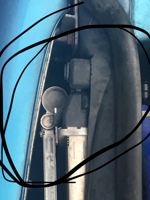

So hab nun die Meldung von meiner Werkstatt bekommen......leider kein Gewährleistungsfall. Mir scheint wohl einer drauf gefahren zu sein, wodurch sich alles etwas verzogen hat, was zum Schluss auch zum Defekt des Kühlers geführt hat. Ich soll mir das ganze morgen mal in der werksttt angucken gehen, damit ich mich selbst davon überzeugen kann, dass die Aussage Hand und Fuß hat. So ein scheiß🙄 von außen Schein wohl nichts sichtbares zu sein, sonst hätte ich das ja selbst bemerkt 😬

Was die genau meinen sehe ich erst morgen, habe nicht richtig verstanden was die gemeint haben. Irgendetwas von der Klima soll wohl das Plastik durch gerieben haben. Das Leck konnte ich auch nicht genau orten, habe nur gesehen das es teils am Plastik auf der Innenseite des Kühlers herunter lief. Bin mal gespannt morgen und werde im Anschluss berichten was Sache war.
Kühler undicht/haarriss - Bavaria187 - 09.11.2017
So hier ist wohl das Problem. Wie viel Platz ist da normal zwieschen dem prall Dämpfer und dem kühler ?
Eigentliche Frage ist jetzt wie kann das damit was zu tun haben das der kühler von innen also motorseite bewchädigt ist ? .....habe auch grade mal Bilder gefunden die den Wagen bzw den motorraum zeigen bevor der Wagen zur Reparatur war. Da sieht das Ganze exakt gleich aus. Was wäre wenn die werksttt das damals übersehen hat ?
