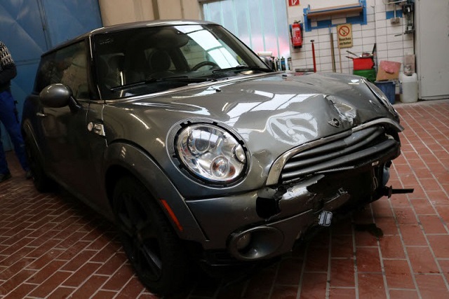

Hallo Leute,
ich bin neu hier im Forum und habe einen Mini Cooper Bj. 2009 mit der 1.6er Maschine als Unfallfahrzeug gekauft (Frontschaden).
Aktuell habe ich das Problem, dass ich keine Frontschürze für das Auto finde. Meine sieht irgendwie immer anders aus als die anderen (Nebelscheinwerferblende abnehmbar). Sie kommt zwar der Schürze vom "S" sehr nahe, aber passt nicht.
Ich habe mal ein Bild eingefügt, da sieht man den Rest der Schürze.
Außerdem habe ich lackierte Radlaufblenden und darin enthaltene Blinker, ist das das "Chilli" Paket?
Ich hoffe ihr könnt mir Helfen
Grüße aus dem Ruhrgebiet
Welche Stoßstange für 2009er Cooper? -
zeke - 05.12.2017
Servus und herzlich Willkommen bei
an deinem Cooper ist das MINI-Aerokit (nicht zu verwechseln mit dem JCW-Aerokit) verbaut. Die Teilenummer der von dir benötigten Frontschürze lautet 51117199856.
