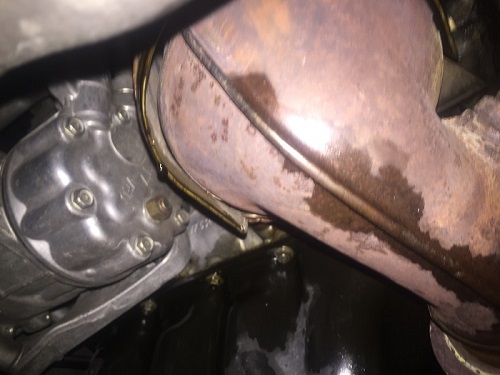

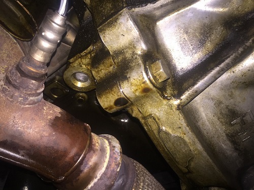

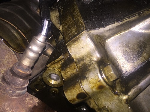

Ich habe bei meinem Cooper R56 aus 2007 vorne unter dem Motor ein paar Ölflecken entdeckt. Nicht besonders grosse, aber trotzdem möchte ich dieses Problem so schnell wie möglich beheben, da bereits Öl im Katalysator drin ist und bei mir die Motorlampe leuchtet. Neuer Kat ist bestellt und sollte demnächst ankommen, aber vorher muss dieses Ölthema erledigt werden.
Wie es aussieht, läuft das Öl unter dem Ölfltergehäuse runter. Ich bin auf Youtube und auf Google auf dieses bekannte Problem auf englischsprachigen Foren gestossen mit dem suchwort: "cooper r56 oil filter housing gasket"

Das Problem gibt es auch in Deutschland und ist eine kaputte Dichtung vom Ölfiltergehäuse / Wärmetauscher. Ein DIY habe ich auf deutsch aber leider auch noch nicht gesehen. Aber als kleiner Praxistipp:
http://www.mini2.info/forum/showthread.php?t=98454
Das Öl im Kat kommt mit Sicherheit nicht von der Leckage am Wärmetauscher. Was für einen Ölverbrauch hast du denn?

Es sind ja auch zwei Bauteile. Der Wärmetauscher/Ölkühler ist auf dem Ölfiltergehäuse montiert, das Ölfiltergehäuse auf dem Motorblock. So gibt es zwei Dichtungen die für den Ölverlust verantwortlich sein können. Am besten gleich beide tauschen.

SeeClub - 30.12.2017
Hi,
ich habe den gleichen Motor aus dem gleichen Baujahr und exakt das gleiche Problem. Fotos sehen eins zu eins aus, wie von meinem Motor.
Ist von heute auf morgen aufgetreten. Plötzlich stank es nach verbranntem Öl und er markierte nach dem nach dem Fahren ordentlich sein Revier mit Öl.
Bei mir ist es definitiv die Fußdichtung vom Ölfiltergehäuse.
