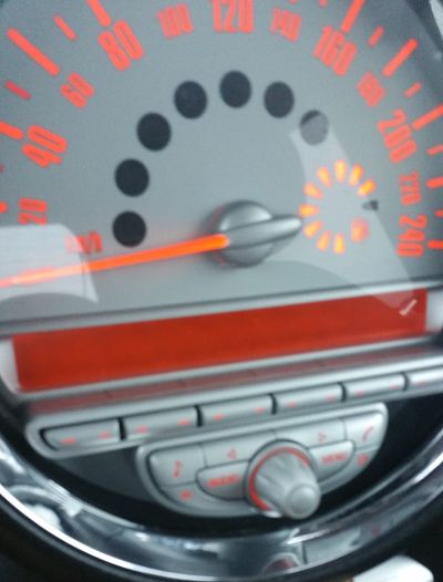

Hallo zusammen,
ich bin ein frischer Cooper D Besitzer aus Hamburg und hab gleich ein paar Fragen:
Das Display vom Radio leuchtet zwar mit Hintergrundorange aber es zeigt nichts an. CD spielt er ab wenn man eine Scheibe auflegt
und Fernbedinung am Lenkrad funktioniert auch, Aber das Display weigert etwas anzuzeigen. Hab leider auch keine Anleitung für das Radio.
Auch will die Start/Stop Automatik nicht, egal wie warm der Motor oder die Außenluft ( war schon laut Anzeige 10°C ) .
Hab den Wagen so gekauft, kann das sein das der Batteriesensor defekt ist ? das dadurch solche Geräte nicht mehr funktionieren?
Danke für Eure Unterstützung

Das Radio zeigt absolut gar nix an? Auch im Radio Betrieb nicht?

Hallo,
wie kann ich die Batterie als Fehler ausschließen ?
Bin letztens zwei mal über 500km am Stück gefahren und hatte nie das Gefühl, das irgendwas schwächelt, auch nicht als es so kalt wurde.
Würde den beides an der Batterie hängen?
Wenn ich die Batterie ausbaue um an Ladegerät zu hängen muss ich die dann wieder anlernen lassen ?
Anbei das Bild vom Display: Erleuchtet, aber keine Anzeige.
Hab versucht in den Radiobetrieb zu kommen, aber weiß nicht wie. Der Aux Betrieb hat funktioniert und CD auch aber Radio nie...

So: Batterie aufgeladen, aber Display zeigt noch nix an.

Zum Radio Display... da habe ich die Vermutung, das das Radio einfach defekt ist. Das sollte eigentlich immer etwas anzeigen.
