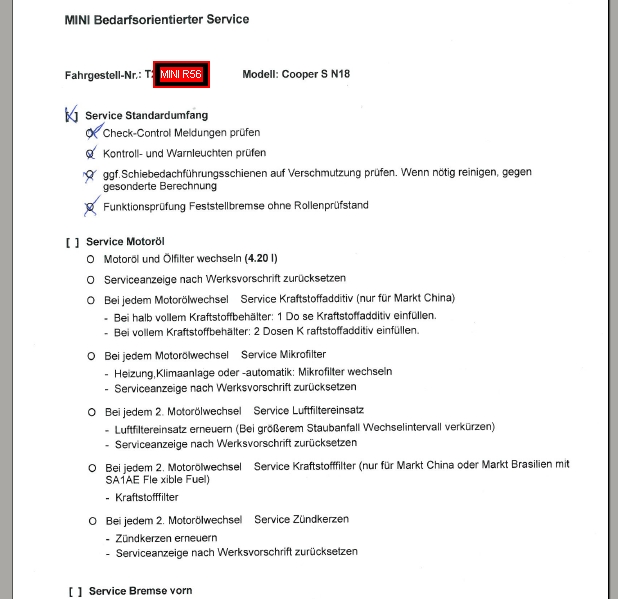

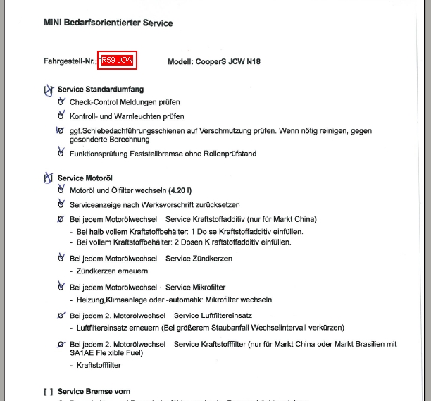

alfshumway - 27.03.2019
auf den Service-Checklisten-Ausdrucken steht der Kraftstofffilter zwar drauf, bei jedem 2. Motorölwechsel
aber nur für die Märkte China und Brasilien
siehe die beiden Ausschnitte dazu für R56 MCS Baudatum 11/2013 und R59 JCW Baudatum 03/2015
