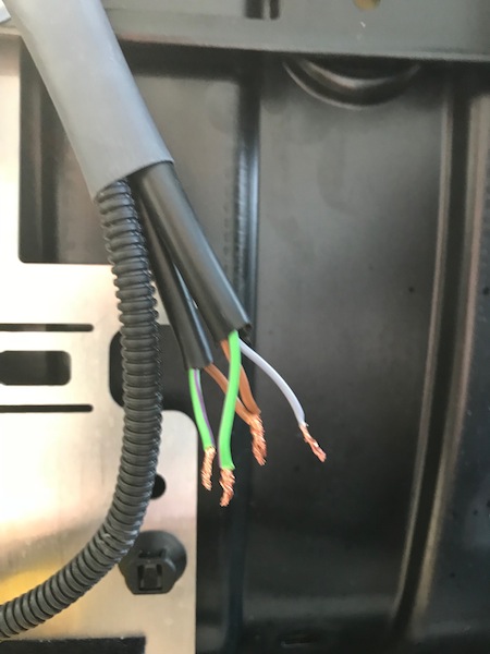

Jetzt bin ich mit die Rückrustung beschäftigt. Leider waren fast alle Stecker abgeschnitten. Das heißt - von beiden (Ruckenlehne und Sitzkissen) Sitzheizungsmatten zum Steuergerät und vom Airbag.

1. Wie schliesse ich die Kabeln von die zwei Sitzheizungsmatten an?
[Bild: attachment.php?attachmentid=108713&stc=1&d=1519796300]
Die Stecker (zwei- und dreipolig) habe ich vom BMW Teiledienst bekommen, aber welche Farbe gehört wo am Stecker?
