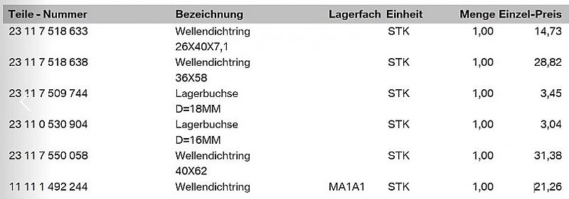

Ich habe das bei mir auf der Bühne selbst gemacht, ist schon ein Stück arbeit. Eine jede ordentliche freie Werkstatt sollte das aber auch leicht hinbekommen.
Das Zeug (siehe Anhang) hatte ich gleich mit gewechselt, wenn man schon mal alles auseinander hat.
