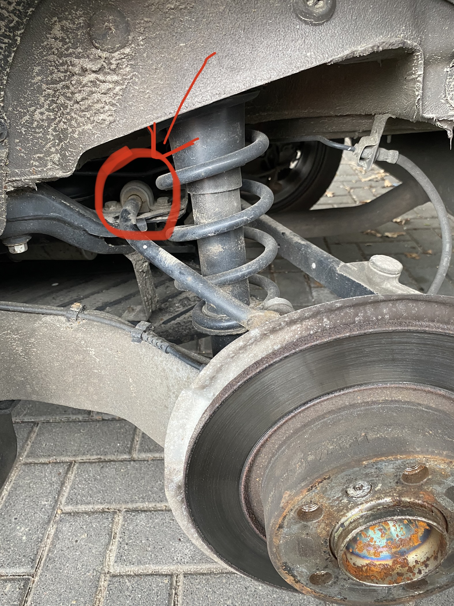

Ich habe das Problem auch hinten rechts  habe beim Rad wechsel mal ein Foto gemacht.
Stabigummis hatte ich vor einem halben Jahr neu gemacht. Nun war erstmal Ruhe oder wenn nur ganz sporadisch mal kurz was. Vor ein paar Tagen dann extremes Quitschen auch aussen gut zu hören. War für gut 3 Tage...dann fast weg  nun beim Rafwechsel die stelle der Feder/Dämpfer oben und alle Gelenke mit Teflonspray eingesprüht beim Radwechsel. Nun ist es weg....fast weg nur hin und wieder wenn ich es durch wackeln provozieren möchte.
Jemand ne Idee was da kaputt/Veeschlissen ist?
Gruß
David

RE: Qietschen Hinterachse - ultravitalux3 - 12.05.2021
Stabilager hatte ich schon gewechselt. War nur von kurzer Dauer. Das liegt wohl oben an der Aufnahme der Feder. Was auch immer da ist. Bzw wie das heißt. Teflonspray bringt nur temporär was. Genauso wie Regen.
