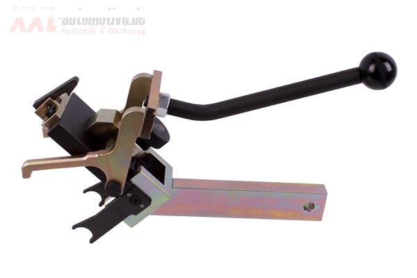

95PS 16V Zylinderkopf Drehfeder defekt -
C3H8 - 07.05.2018
Auch wenn hier leider kein großartiges Feedback kam...magst Du uns mitteilen wie das "Werkzeug" genau aussah?
Könnte dem ein oder anderen hier ja auch mal helfen..
Gruß,
Timo
stutenandy2008 - 10.05.2018
Moin, hier mal ein Foto von Spezialwerkzeug.
