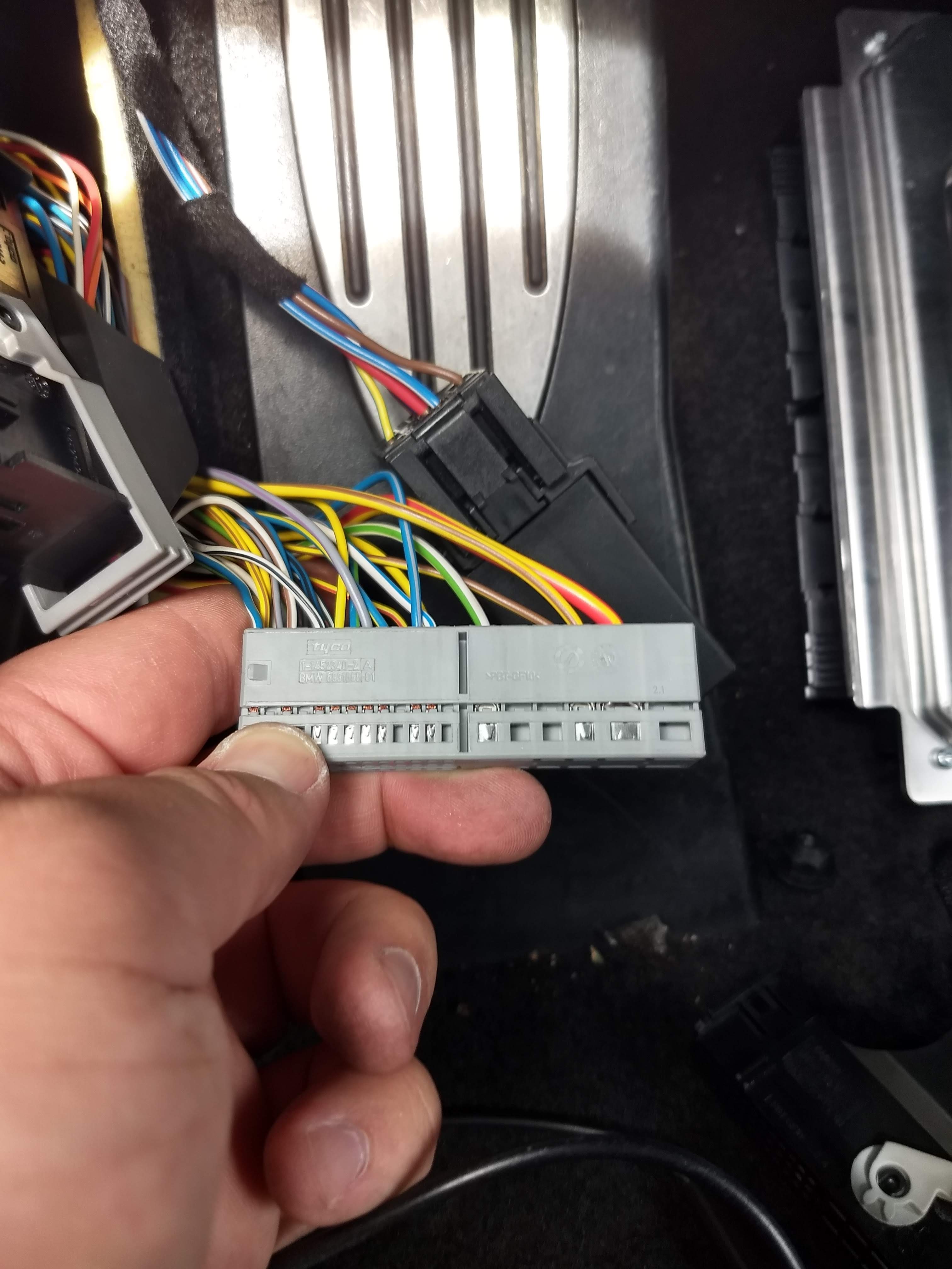

Hallo an die Runde,
ich habe heute die Zusatzscheinwerfer eingebaut mit originalem Kabelbaum (gebraucht).
Ich bin total verwirrt mit der Verkablung beim X14260. Soll ich es auf dem PIN 41 anschliessen, oder auf dem PIN 4 einpinnen?
Das Auto hat Xenon und BJ ist 2009. Mein Stecker auf dem PIN 4 ist leer, also keine Buchse.
[attachment=73476]

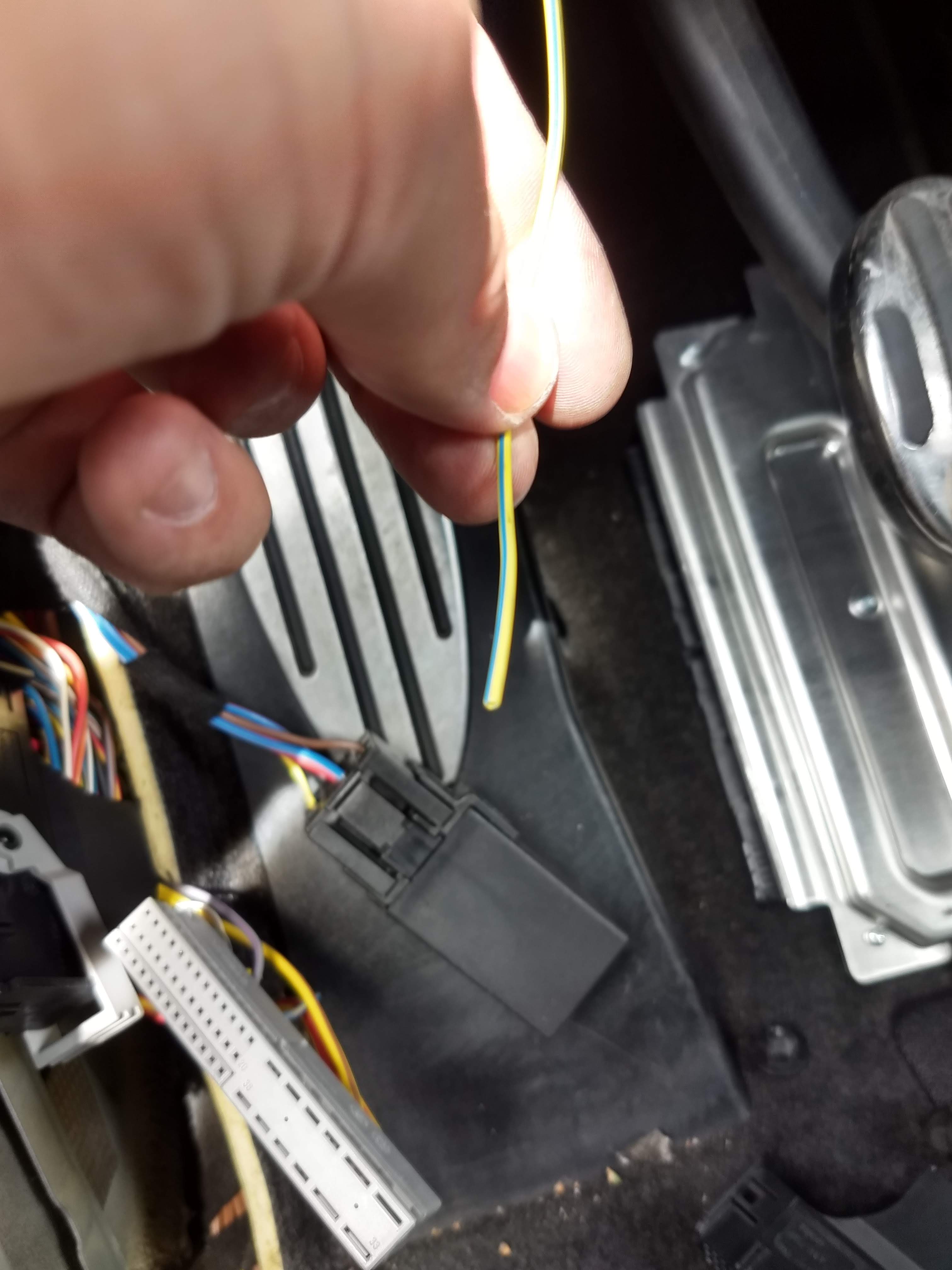

Das Kabel dass angeschlossen sollte hat keine Buchse. Kann sein, weil es gebraucht ist..
[attachment=73477]
Außerdem ich fand eine Einbauanleitung, die aktueller soll sein.
https://www.mini2.info/showthread.php?tid=42437
Soll ich eine Buchse bestellen oder auf PIN 41 anschliessen?
