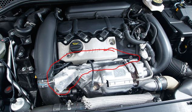

Hitzeschutz - NASTYHUNK - 26.07.2018
Das große Hitzeschutzblech auf dem Turbo von den neueren Peugeot/Citroen Modellen würd ich empfehlen
viele Schlitze - kein Hitzestau von der Form her gleich wie das “alte” Schild
Psa Teile Nr. 9805110280 preis um die 18 €
[Bild: IMG_1534.jpg]

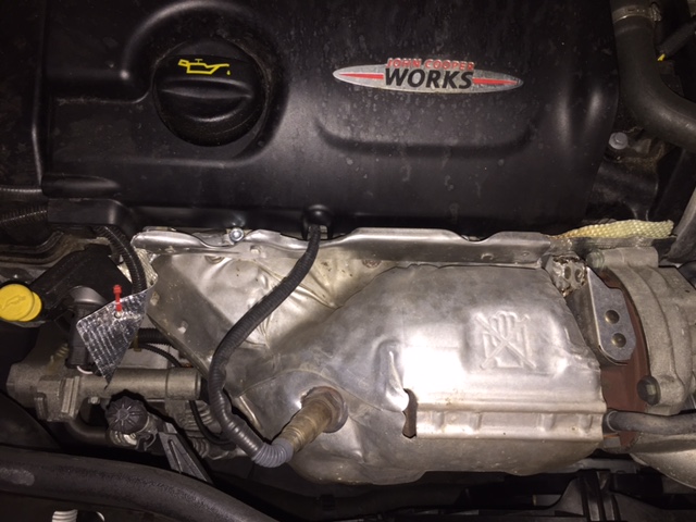

Hitzeschutz - minti - 27.07.2018
erhöht die Lebensdauer der Dichtung des Zylinderkopfdeckels
[Bild: attachment.php?attachmentid=102717&d=1448531028]
[Bild: attachment.php?attachmentid=102721&d=1448719038]
