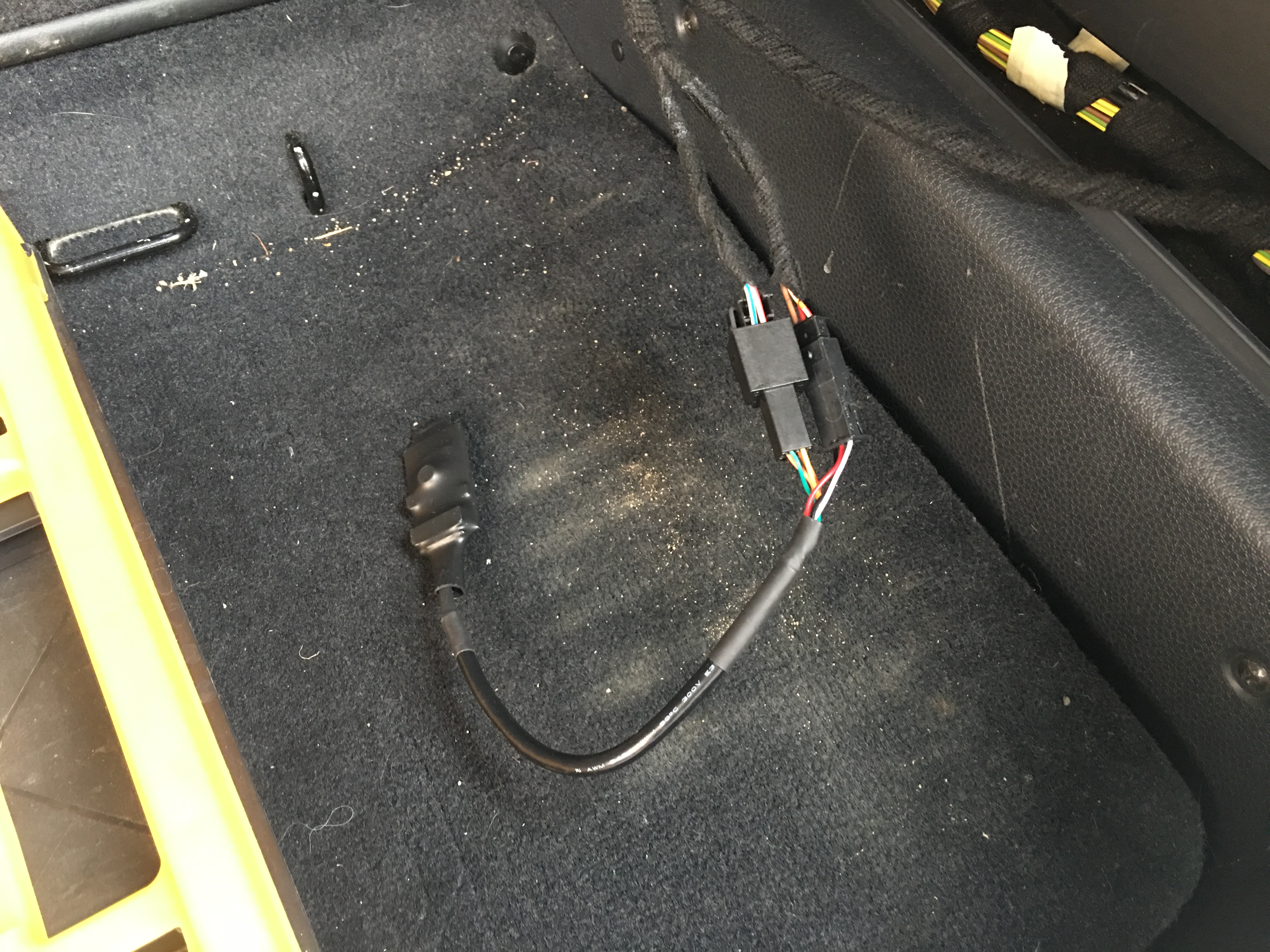

ich habe in meinem Cooper S Bj. 2006 die SA: CD-Wechsler I-Bus Vorbereitung (0692).
Wenn meine Recherche stimmt, dann beinhaltet es auch das Kabel für den CD-Wechsler.
Ich habe jetzt bei Amazon einen Bluetooth Adapter gefunden, den man an das Wechsler Kabel anstecken kann.
https://www.amazon.de/gp/product/B07...?ie=UTF8&psc=1
Das wäre natürlich eine super Sache und schnell erledigt wenn ich wüsste wo das Kabel zu finden ist
Kann mir jemand sagen wo man das Ende vom CD-Wechsler Kabel findet? Falls es wichtig ist, ich habe das Navi unter dem Beifahrersitz befindet sich der DVD-Player.

Also beim MINI der 1. Generation ist der CD Wechsler hinten im Kofferraum gewesen.
BJ 2006 kann ja beides gewesen sein ?!.
Bei der 2. Gen. ist der Wechsler in Geheimfach (Interieuroberfläche BF Seite) verbaut gewesen meine ich mich erinnern zu können.

ich habe einen der letzten Kompressor Minis also 1. Generation.
Bin fündig geworden, wie du schreibst hinten rechts im Kofferraum hinter der Plastikabdeckung

Habe mir diesen Adapter gekauft
https://www.amazon.de/gp/product/B0773MX7BG/ref=ppx_yo_dt_b_asin_title_o08_s00?ie=UTF8&psc=1
[FONT="]Ich verwende ihn mit einem iPhone 6s plus. Der Adapter wird einfach in das vorhandene Wechsler Kabel gesteckt und das war’s schon.[/FONT]
[FONT="]Klang ist nach meinem Empfinden absolut Ok und ich kann die Titel auch am Lenkrad Vor- oder Zurück springen.[/FONT]
