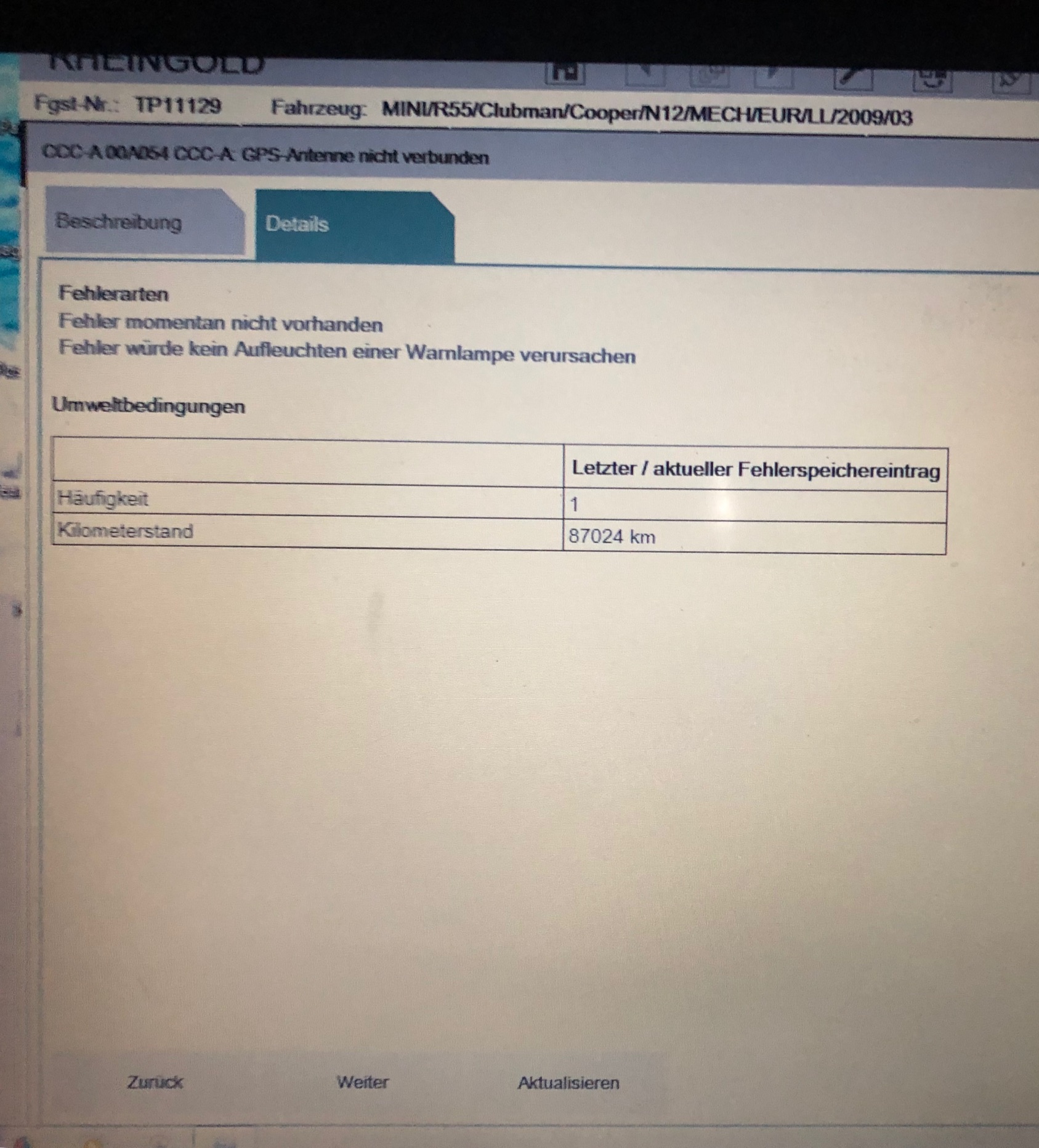

Hi, da unser Navi einen falschen Standort anzeigt habe ich heute den Fehlerspeicher ausgelesen.
Folgender Fehler kam beim auslesen des CCC : oxA054 Offener GPS Antennenanschluß.
Was denkt ihr ?
Antenne defekt oder Kabel nicht angeschlossen?

Beides kann es sein, du kannst mal die Antenne durchmessen. Vielleicht fehlt nur die Masse.
