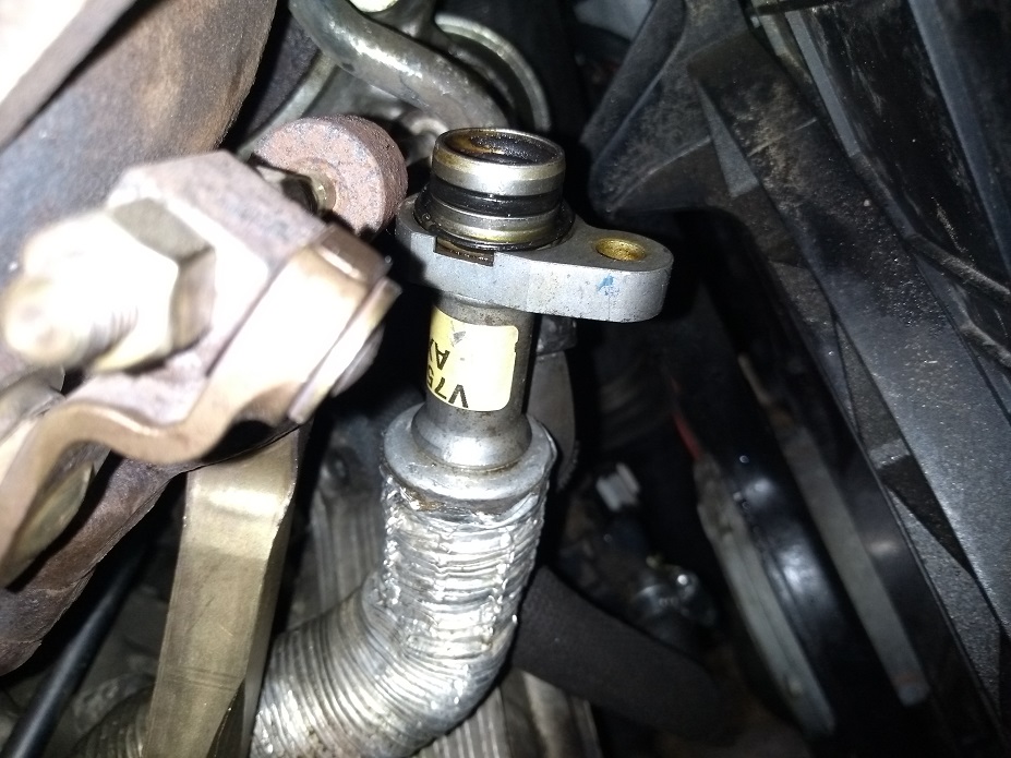

Hi Leute,
hab ein Problem mit den Dichtungen der Ölrücklaufleitung beim Turbo.
https://www.leebmann24.de/bmw-ersatzteile/view/btdetail/?series=r55&typ=mm31&og=01&hg=11&bt=11_3944
Habe bei BMW 1 mal die Dichtung Nr.10 gekauft für die Rücklaufleitung Nr.9.
Es gibt an der Leitung aber 2 Dichtungen unterschiedlicher Größe die ich ersetzen wollen würde.
Für die unten liegende Dichtung in der Nut, ist die BMW Dichtung zu klein im Durchmesser. Siehe Fotos.
Für die Dichtung am Rohrstutzen sieht sie irgendwie zu schmal aus. Der Durchmesser könnte aber passen...
Kann mir jemand helfen?

Problem Dichtung Ölrücklaufleitung Turbo -
mikethemini - 17.03.2019
Dank dir für den Link!
Hab meine Leitung abgebaut und es kamen eben diese 2 Dichtungen daran zum Vorschein. (siehe Foto)
Hab exakt den einen O-Ring mit der Teilenummer bestellt der bei dir auch angegeben ist.
Also lass ich jetzt die untere Dichtung einfach weg...? Ist ja immerhin der Ölrücklauf am heißen Turbo.
mikethemini - 18.03.2019
Zitat:ich kann dir höchstens anbieten, da mal einen Blick drauf zu werfen, ob ich da zwei Dichtringe vorfinde.
Das wäre zumindest ma interessant, sofern es für dich keine großen Umstände macht. Hab die "zwei" alten Dichtungen raus geschmissen und jetzt nur den auch von dir bennaten O-Ring verbaut. Habe nachgemessen und die neue Dichtung macht nen super Eindruck. Denke das ist wohl in Ordnung so. Vielleicht hat vor mir schonmal jemand die Dichtung gewechselt und die alte Dichtung einfach auf den Flansch darunter fallen lassen. Ich hab´s ausgebaut und gedacht es wären 2 Dichtungen an dem Rohr...
