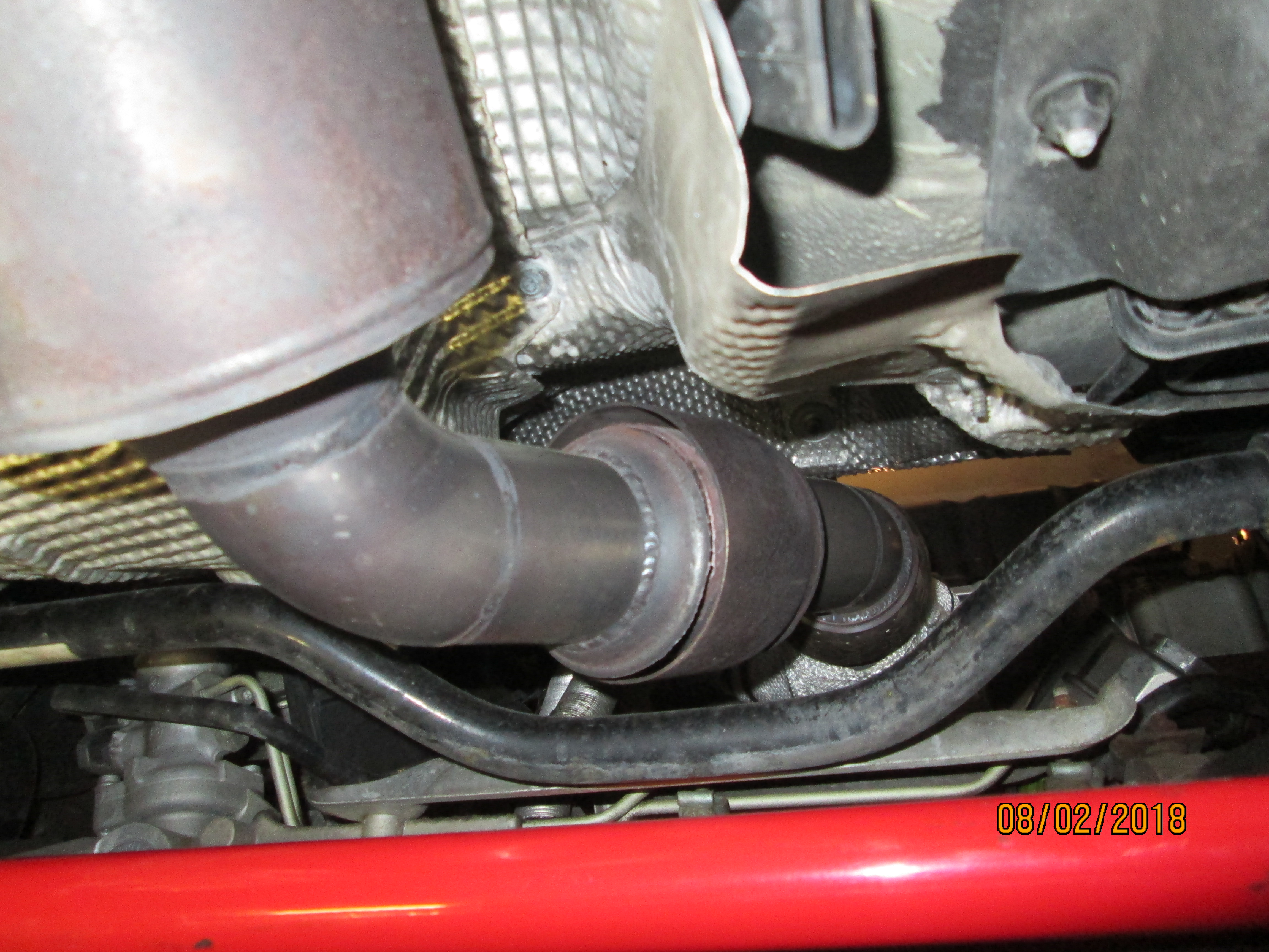

Bitte was - 03.04.2019
Bei mir war es das.
Mein Liebster macht mir sorgen -
alfshumway - 11.04.2019
Bitte was schrieb:Bei mir war es das.
![[Bild: attachment.php?attachmentid=111568&d=1554316796]](https://www.mini2.info/forum/attachment.php?attachmentid=111568&d=1554316796)
sowas sollte nicht sein dürfen
