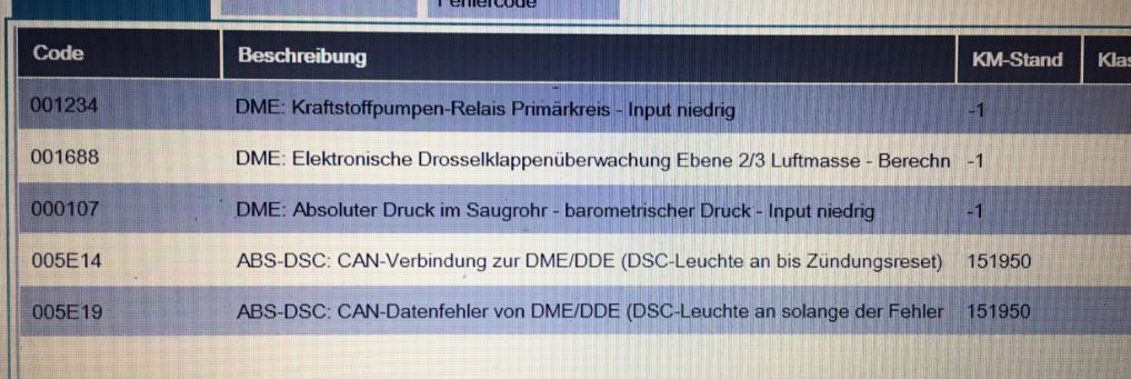

Hallo Leute,
ich habe ein Problem, welches ich nicht ohne eure Hilfe lösen kann: der Mini meiner Mutter macht Probleme. Er ruckelt, alle Kontrollleuchten springen an und geht während der Fahrt aus. Wenn man dann den Motor ausschaltet und 5 Min wartet läuft er wieder. Irgendwann geht es dann aber wieder von vorne los. Bisher konnte ich noch kein Muster erkennen, wann es auftritt...
Das erste Mal war im Fehlerspeicher:
-0107 DME: Absoluter Druck im Saugrohr: Input zu niedrig
-0004 RAD: CD-Laufwerk: Hardwarefehler
-0001 BM: Reset
-0077 GM: Standlich v.r., Seitenmarkierungsleichte v.r. und h.r. oder Leitungsunterbrechung
-00CC GM: LWR: hinterer Sensor Unterbrechung
-0090 GM: Inforspeichereintrag: Unterbrechung Versorgungsspannung
BEI ALL DIESEN FEHLERN WAR DER KILOMETERSTAND: -1
-5E19 ABS-DSC: CAN-Datenfehler von DME/DDE - hier der korrekte Kilometerstand: 151460
Beim zweiten Mal dann:
-1688 DME: Elektronische Drosselklappenüberwachung Ebene 2/3 Luftmasse
-007B: GM: Kennzeichenbeleuchtung oder Leistungsunterbrechung
-5E19 ABS-DSC: CAN-Datenfehler von DME/DDE - hier der korrekte Kilometerstand: 151930
Danach habe ich alle Fehler gelöscht, den Motor gestartet, 2min laufen lassen und wieder aufgelesen:
1234: DME: Kraftstoffpumpen-Relaus Orimärkreis - Input niedrig -> Kilometerstand: -1
5E14: ABS-DSC: CAN-Verbindung zur DME/DDE -> Kilometerstand: 151950 [aktueller Kilometerstand im Mini]
Habt ihr eine Idee?
VIELEN DANK VORAB!

RE: 5E14 - Motor ruckelt, geht aus - HELP! - lindiman - 11.11.2019
Hmm, das ist ne ganze Menge ... glaube nicht dass die Fehler alle auf einmal auftreten.
Kann es sein dass ein Steuergerät/Stecker unter Wasser steht oder ein Kabel nen Kurzschluss hat.
Batterie,geprüft ?
Da war mal was mit Öl das aus dem Öldruckschalter bis ins Motorsteuergerät gelaufen ist ?

Danke für die Tipps - Öl konnte ich keines im Motorsteuergerät finden...
Ich habe dann heute nochmal den Fehlerspeicher ausgelesen und mir ein paar Motorwerte angeschaut.
Was haltet ihr davon:

RE: 5E14 - Motor ruckelt, geht aus - HELP! - Alukugel - 16.11.2019
hast du dir Mal den Stecker von der Drosselklappe angesehen? Da gab's auch Mal Probleme mit Oxidation.
