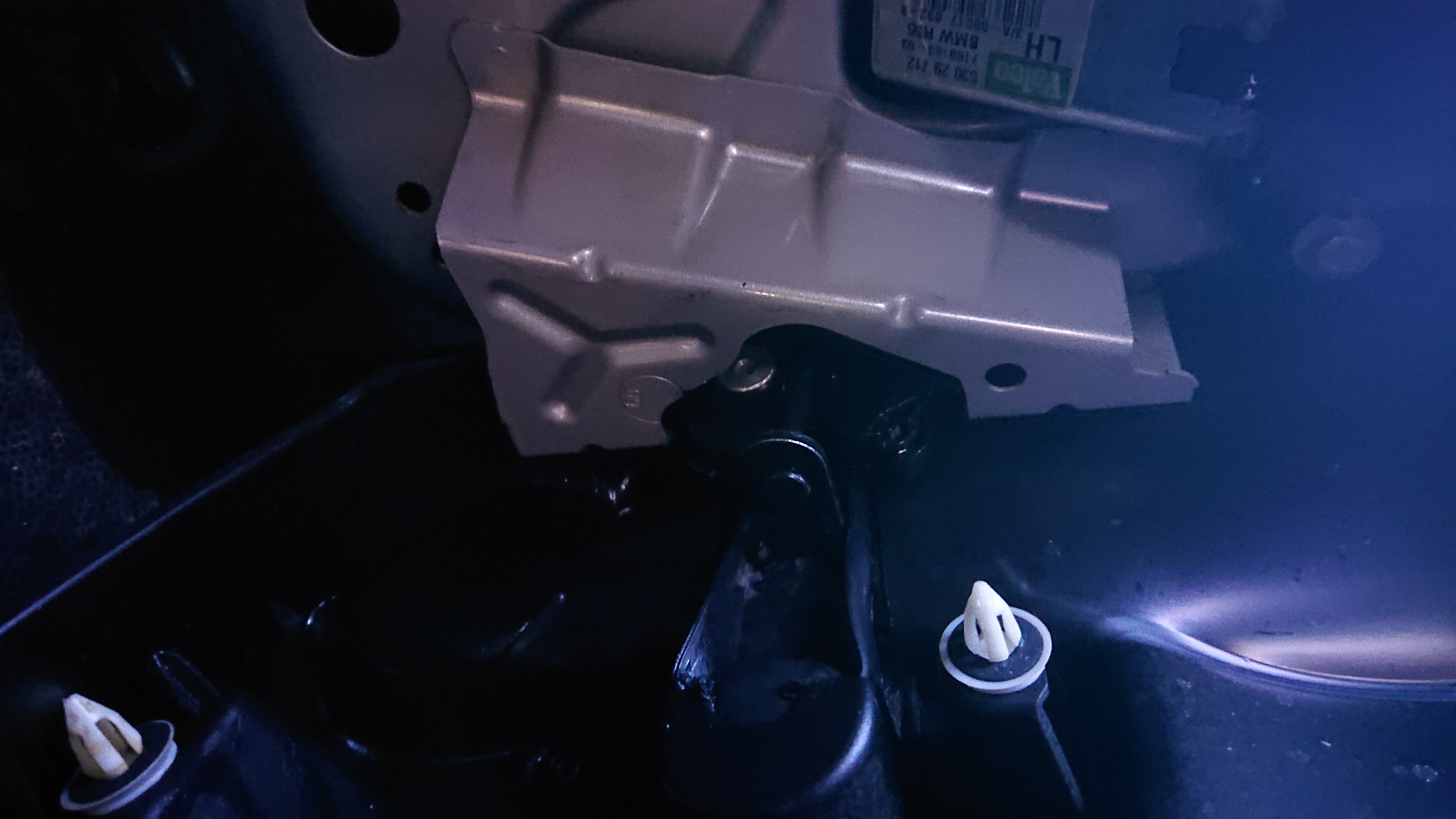

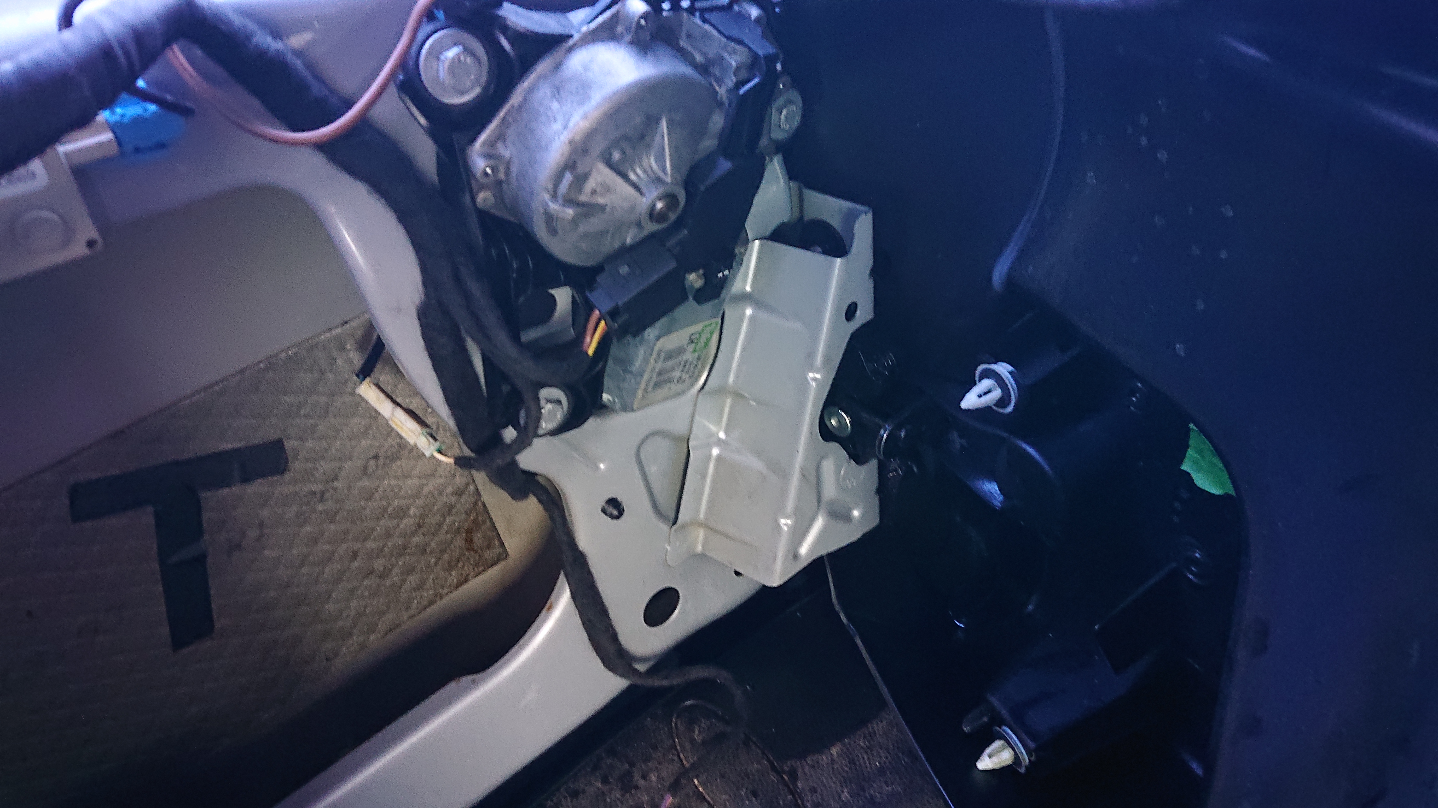

Hallo Zusammen
vorerst allen schöne rest Festtagen.
Zu mein Problem ...ich hoffe es wird der letzte dieses Jahr!
Also mein Clubby hat doch die Super Hecktüren...die leider jetzt nicht mehr auf geht. Noch besser gesagt die Türen sind verschlossen und man kann Sie nicht mehr entriegeln...auch nicht mit dem Alten Thread hier im Forum.
Ich habe zwei Bilder gemacht und hoffe das jemand in Europa dieses Problem lösen konnte...so das ich das Teil dann Bestellen kann und selber montiere.
ich korrigiere vorerst den Alten Thread in dem ich sage das die Innen Verkleidung unmöglich zu demontieren ist, weil der Hacken durch das Kunststoffloch geht!
Allen einen Gruss
Linus

Den Bügel an dem das Schloss der rechten Tür einschnappt aufsägen um die Verkleidungen demontieren.
Den Bügel und das Schloss tauschen, dann sollte es wieder gehen.
