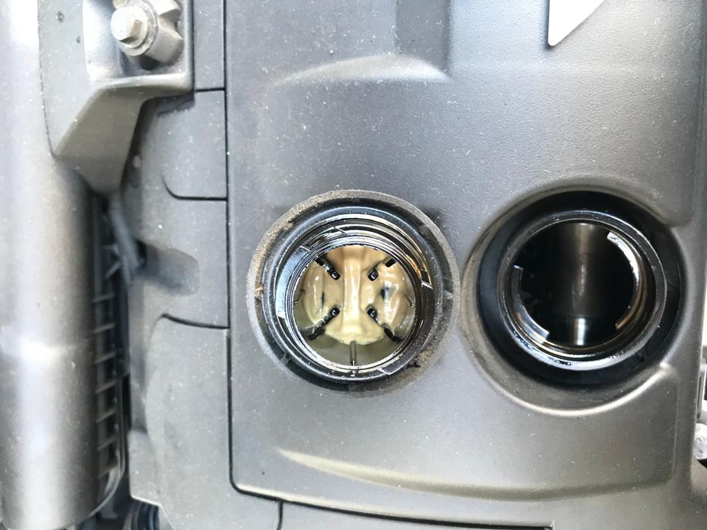

Hallo zusammen, habe gerade nach dem Öl geschaut da unser countryman momentan bei dem kalten Wetter nach dem starten komische Geräusche macht, die verschwinden allerdings nach ca. 2min wieder. Wie dem auch sei, ab der Innenseite des öleinfüllstutzen war dann ein weißer Film zu sehen. Im ersten Moment war ich geschockt aber dann ist mir eingefallen dass wir in der letzten Zeit viel Kurzstrecke gefahren sind, meist unter 5-10km. Jetzt die Frage ob man da was gegen tun kann (außer unnötig lange Strecken fahren) vielleicht ein anderes Öl oder sonstige Modifikationen?
Handelt sich übrigens um den Cooper Benziner mit 122ps und Bj 2014 39tkm.
Danke und Grüße,
Nik

leider sind 5-10 Km immer problematisch...(als nächster wahrscheinlich für die Batterie)
der Motor wird zu wenig warm um das Kondenswasser zu "verbrennen"
Ölwechsel ist zwar immer Sinnvoll, bringt aber bei dir nur Abhilfe auf Zeit
auf längere Sicht wird nur eine Alternative Fortbewegung für die 5 Km helfen
RE: Weißer Film / Schleim am Öleinfüllstutzen - steve55 - 01.01.2020
Der weiße Film deutet auf Wasser im Öl hin, was auf lange Sicht zu einer Mangelschmierung führen kann. Das bekommt man auch mit anderen Ölsorten nicht in den Griff, da hilft nur eines, keine Kurzstrecken fahren..... oder öfters Langstrecken dazwischen fahren und den Motor richtig warm werden lassen.

Hmmm Mist, hab ich mir schon fast gedacht, wird wohl doch Zeit für ein e-Fahrzeug. Ölwechsel haben wir erst vor 8tkm gemacht aber wie ihr gesagt habt, Ölwechsel hilft nur kurzzeitig und ändert nichts am Grundproblem. Was meint ihr denn wie viel km man einmalig wöchentlich fahren müsste damit das etwas besser wird? Hab mal ein Bild vom stopfen gemacht zur Einschätzung wie schlimm es ist.
Grüße Nik

(01.01.2020, 19:40)quiknik schrieb:  wie viel km man einmalig wöchentlich fahren müsste damit das etwas besser wird?
das kann man schwer in Km messen...
es geht um die Motor/Öltemperatur, bei Minusgraden 20 Km Stadtautobahn bringt weniger als bei Plusgraden eine Bergstrecke hoch...du verstehst was ich meine
das unsere Mini' keine Temperatur Anzeige haben, hilft auch nicht grad dabei
RE: Weißer Film / Schleim am Öleinfüllstutzen - ichweißeswirklichnicht - 02.01.2020
Wie schon gesagt einmal die Woche eine Strecke von mindestens 50 km, besser 100 km fahren. Außerdem gehört das Öl unter solchen Bedingungen auf jeden Fall nach spätestens 10.000 km bzw. 12 Monaten gewechselt, am besten im Frühjahr, d.h. nach dem Winter. Eine Standheizung würde sicherlich helfen, alternativ eine elektrische Motorvorwärmung, die ist billiger. Ein sehr gutes Öl ändert zwar nichts an Kraftstoff- und Kondenswassereintrag, kann aber dennoch zur Verschleißminderung beitragen und insofern hilft es schon. Herausragend gute vollsynthetische Öle mit LL-04-Freigabe gibt es einige, u.a. Ravenol REP und VMP, beide 5W-30. Etwas besseres mit Freigabe gibt es derzeit nicht.
