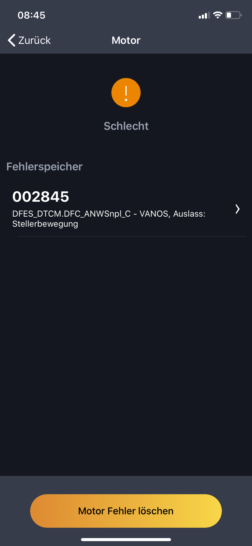

JHallo Ihr Lieben Helfer,
Seit einigen Monaten zickt die kleine braune Schokopraline....
Die Motor Kontrollleuchte geht an, kein Fehlverhalten vom Motor bemerkt, läuft sauber und ruhig im Stand, und unter Last.
Wir haben vorsorglich die beiden Nockenwellen-Sensoren (Bosch) getauscht.
Trotz Fehler löschen, taucht dieser immer wieder sporadisch auf.
Brachte aber nichts, Fehlermeldung immer die selbe wie auf den Bildern.
Vielen Dank für Euren Input

RE: Mini R57 Vanos Fehler - Tomelino - 26.02.2020
Kein Wunder.
Bei 25V Batteriespannung und einer Motoröltemperatur von 23000°C dürfte der Motorblock eigentlich gar nicht mehr in einem festen Aggregatzustand vorzufinden sein ...
Ist das zufällig Carly? Die Software für Jedermann mit einem Mobiltelefon?
Falls ja, bitte eine richtige und nachvollziehbare Diagnosesoftware verwenden, um dem tasächlichen Problem auf den Grund zu gehen.
RE: Mini R57 Vanos Fehler - CopperKiDD - 27.02.2020
Nun ja dein Öl ist eindeutig zu heiss. Bei 4-facher Temperatur der Sonnenoberfläche würde ich mir ernsthaft Sorgen machen, im Asbestanzug fahren oder den Motor zum Patent anmelden.
Zusätzlich bist du zwischen ersten und zweiten Satz 116.184‬ km rückwärts gefahren. Irgendwas stimmt da beim Auslesen ganz und gar nicht. Hab Carly noch nie so einen Mist auslesen sehen. Entweder ist dein Steuergerät defekt oder es ist das falsche Fahrzeug eingestellt.
