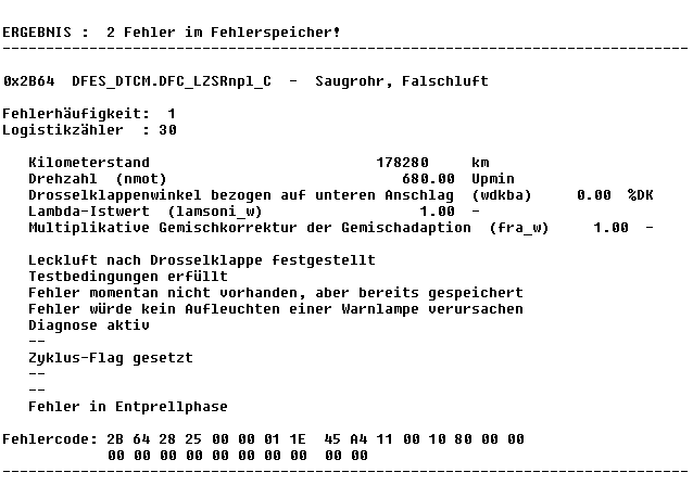

Hallo,

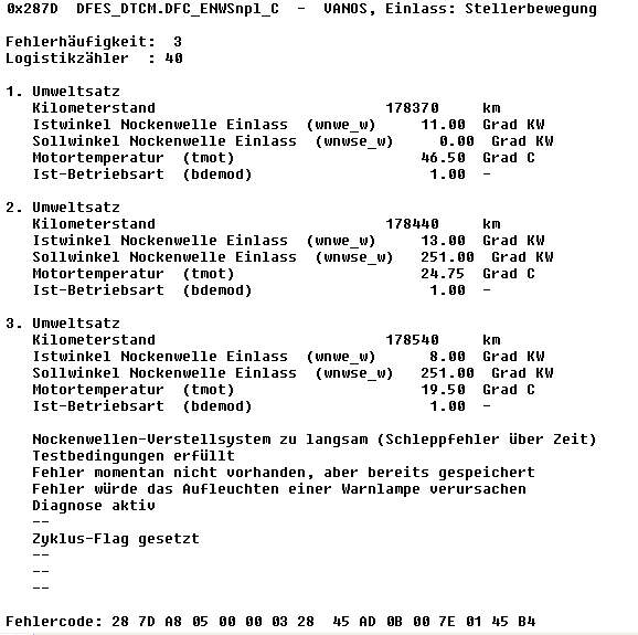

nach dem Mittlerweile auch die Vanos-Einheit getauscht ist habe ich trotzdem den Schleppfehler  Huh Huh
Und den mit der Falschluft.....

Öldruck korrekt?
Magnetventile erneuert?
Zustand der Rechteckringe? Laufspuren?
Wurde die Verriegelung der Verstelleinheit vor dem Einstellen der Steuerzeiten auf Funktion geprüft?

Vanos ist eine neue reingekommen...die ist keine 200km alt..
Nach dem unten Abgesteckt war konnte man soweit nichts oben bewegen..
RE: N14 Vanos Fehler und Falschluft - Tomelino - 14.04.2020
Öldruckschalter ausbauen und Manometer anschließen.
Magnetventil erneuern(OEM)
Verstelleinheit original und neu?
Selbst abgesteckt hat die Verstelleinheit immer Spiel im Bereich ihrer Verriegelung.
D.h. es wurde nicht ausgiebig geprüft.

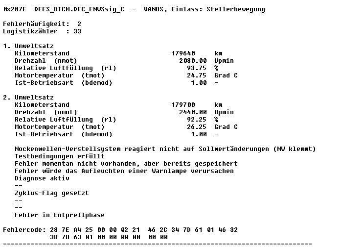

RE: N14 Vanos Fehler und Falschluft - r.fifty - 16.05.2020
Hallo....
irgendwie passt doch was nicht....
ich verzweifel - was soll es nur sein  Undecided
