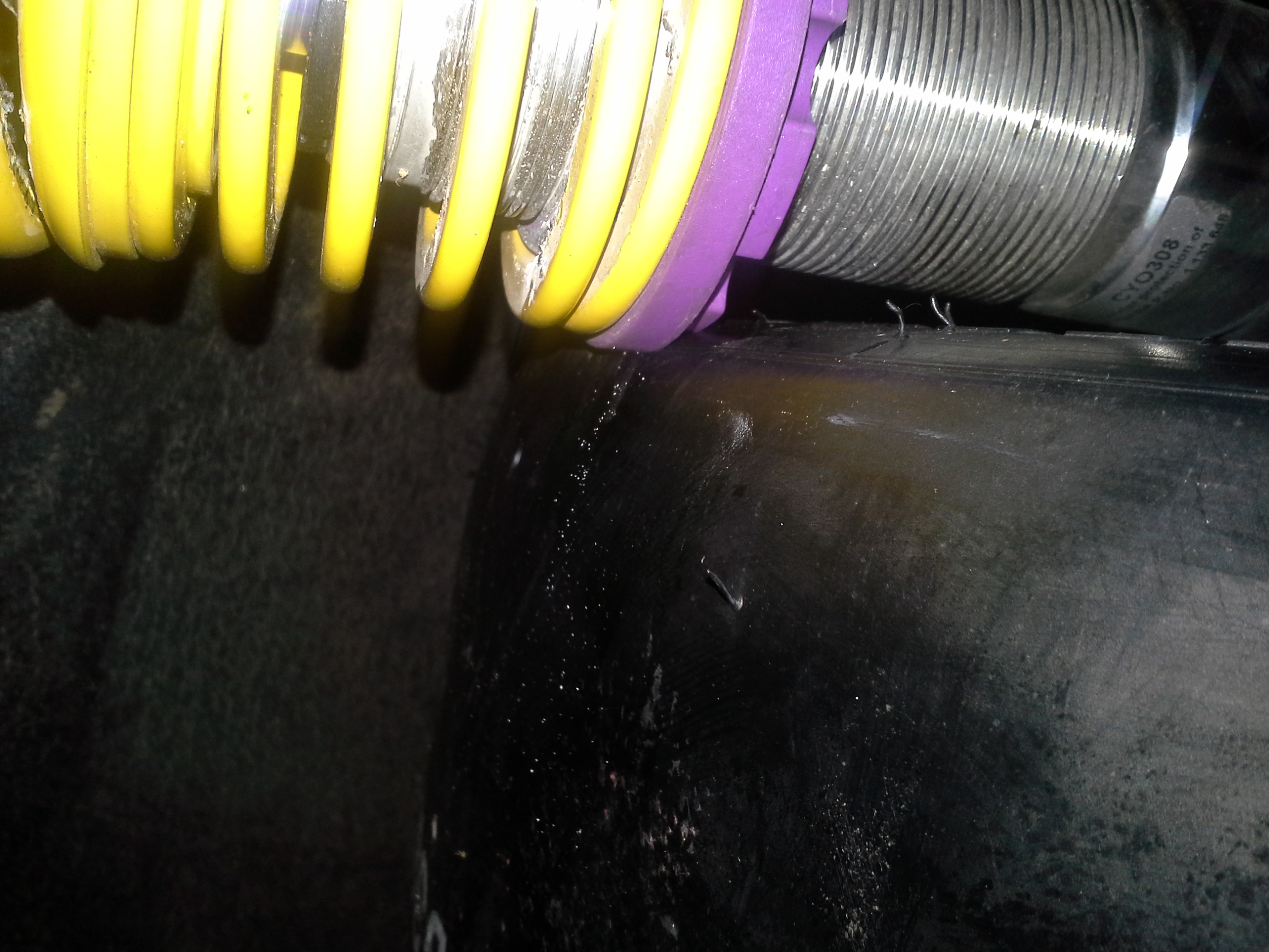

Das stimmt. Die Federn beim KW V3 sind sehr breit (im Gegensatz zu den Federn beim KW Competition z.B.). Ich fahre auch einen GP2 mit KW V3. Das bedeutet für mich:
- originale GP2 Felgen mit 7.5x17 ET45 geht nur mit 205/45 R17 Reifen, aber nicht mit 215/40 R17. Die fahre ich im Winter mit 205er Winterreifen. Mein Vorbesitzer meinte aber, mit Distanzscheiben vorne geht es aber wieder mit 215/40 Reifen. Ich habe es nicht ausprobiert.
- meine OZ Ultras 7x17 ET37 gehen dagegen mit 215/40 R17 (Federal 595-RS-Pro)
Was Du aber noch bedenken musst ist, dass der Sattel der 6K-GP-Bremse sehr gross ist. Ich weiss nicht, ob Du da jede Felge drüber bekommst. Das musst Du ebenfalls vorher überprüfen.
RE: Gp2 Zubehör Felgen - spg - 07.06.2020
Bei KW sind nicht die Federn das Problem sondern der Drehteller zum Einstellen, dieser streift an den Reifenkanten weil die Federbeide zu kurz, aber die Federn zu lang sind, wir sprechen hier von 1-2cm - das sollte KW besser lösen.
Die Federn von V1-Clubsport sind im Bereich des Verstellrings/Drehteller alle gleich breit.

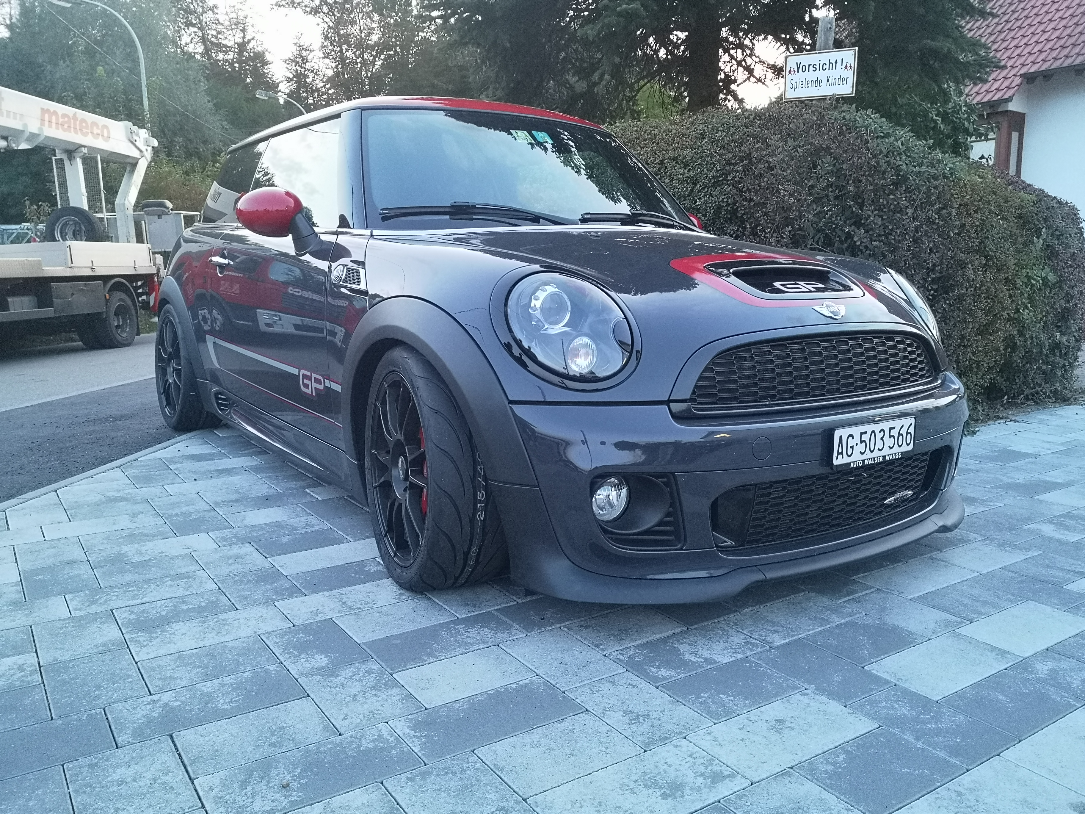

RE: Gp2 Zubehör Felgen - nicki-nitro - 07.06.2020
Oder eben nehmen, was bei anderen passt:
OZ Ultraleggera 7x17, ET37
Federal 595RS-Pro in 215/40 R17
[attachment=72973]
