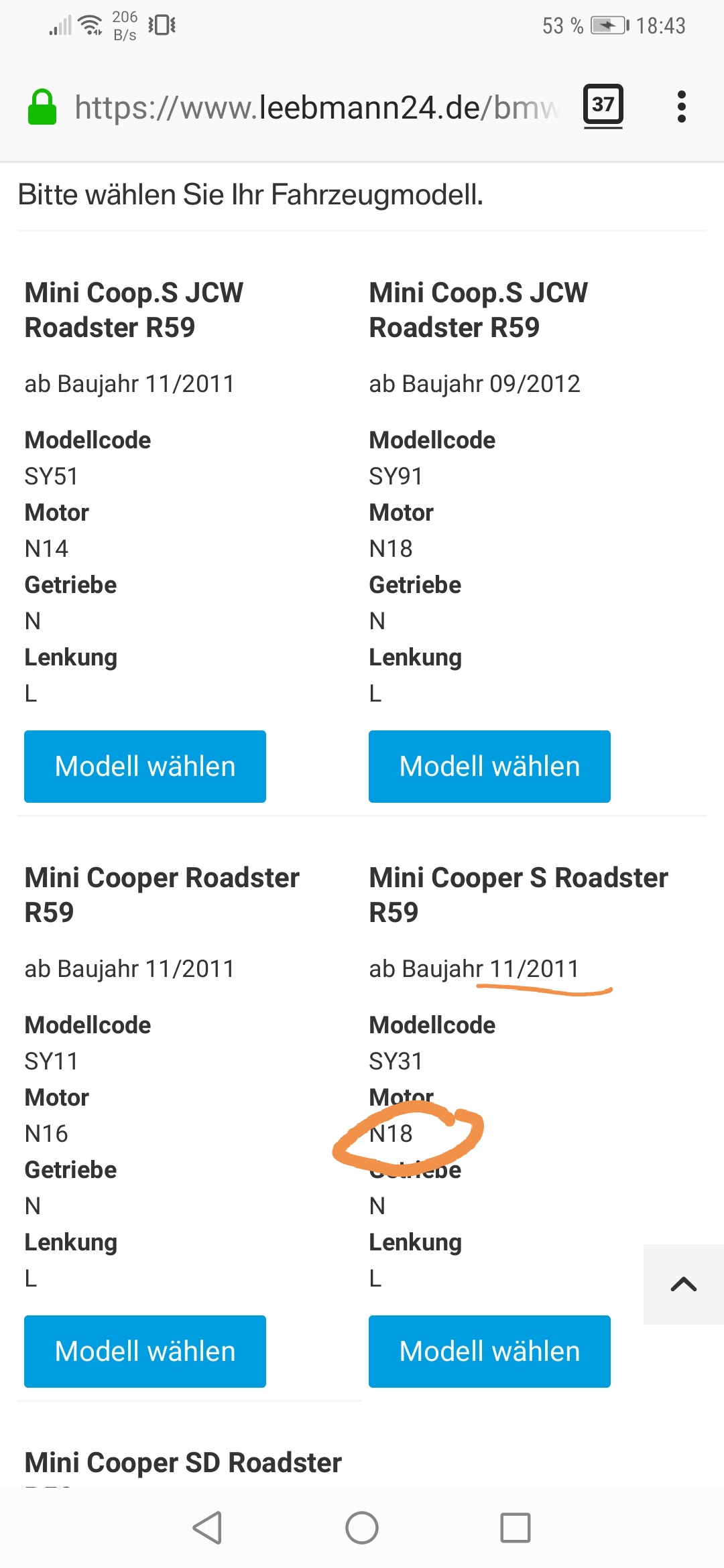

Ich denke dabei an "S" oder "Works". Jetzt habe ich schon einiges über N14 und N18 gelesen wobei ich immer zu dem Erkenntnis kam ma solle vom N14 eher die Finger lassen und den N18 bevorzugen. Warum habe ich allerdings immer noch nicht verstanden, sind doch beides identische 1.6 PSA Motoren?! Jetzt war anscheinend der Wechsel zu den N18 Mitte 2012. Eine VIN Abfrage ergab mal das zwei im Mai 2012 produzierte unterschiede aufwiesen nämlich N14 im Works und N18 im S.
Jetzt surfte ich heute bei Leebmann und gebe die Kriterien zur Ergebnisfindung ein und da ploppt der N18 schon 2011 auf. Könnte und würde mir da bitte jemand Licht ins Dunkel bringen?
Vielen Dank
Gruß Paci Wink
:[attachment=73034]
