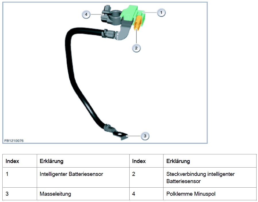

RE: Neue Batterie nach 4 Stunden leer - alfshumway - 30.10.2020
hier mal eine Infografik zum IBS Intelligenter Batteriesensor
[Bild: attachment.php?aid=73841]
