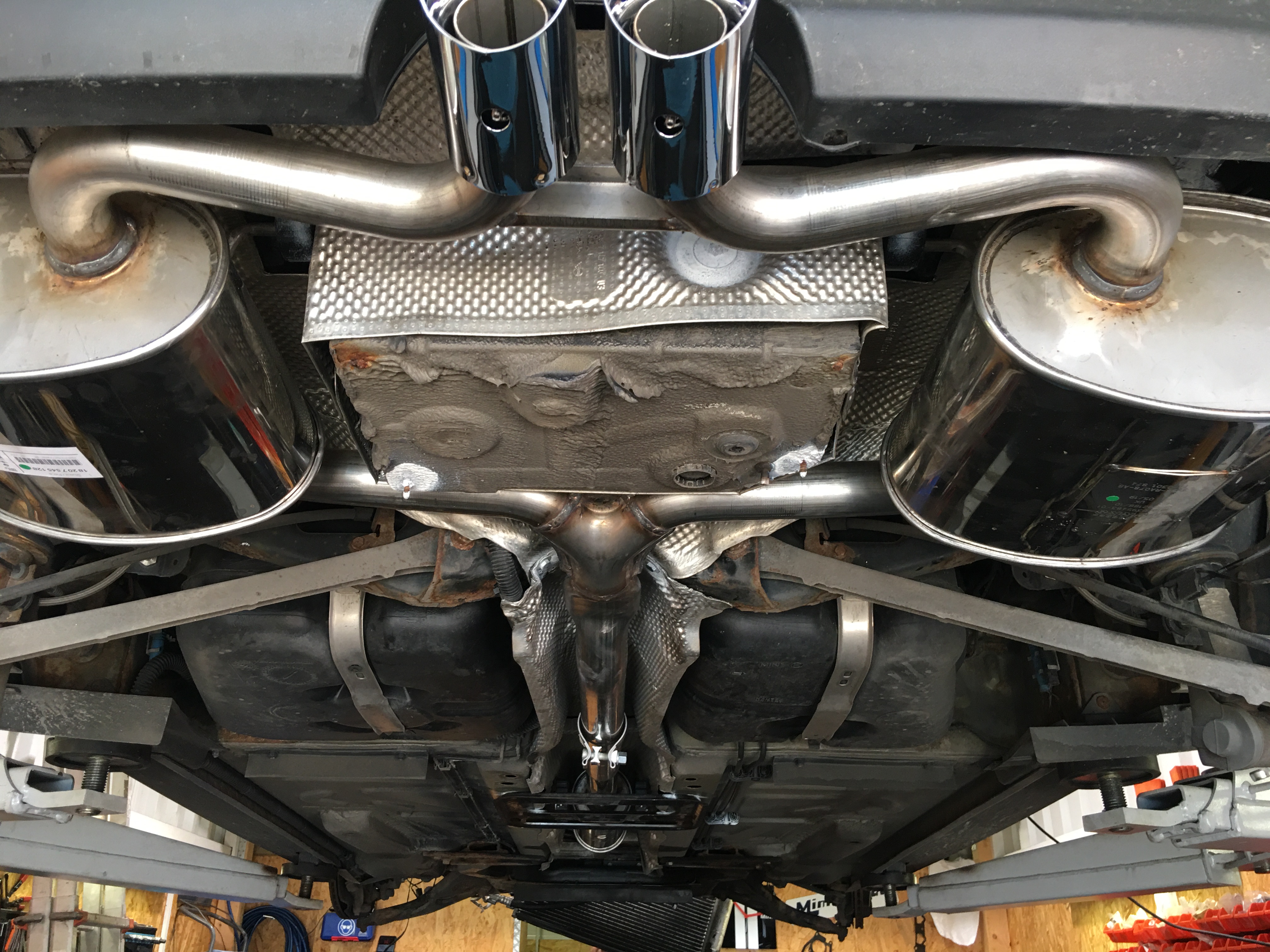

ja Cooper S hat links und rechts Töpfe.
Beim Cooper S Serien Topf, ist rechts der Vorschalldämpfer und links der Endschalldämpfer, aus dem Grund ist im Rohr vorne nach hinten nichts verbaut.

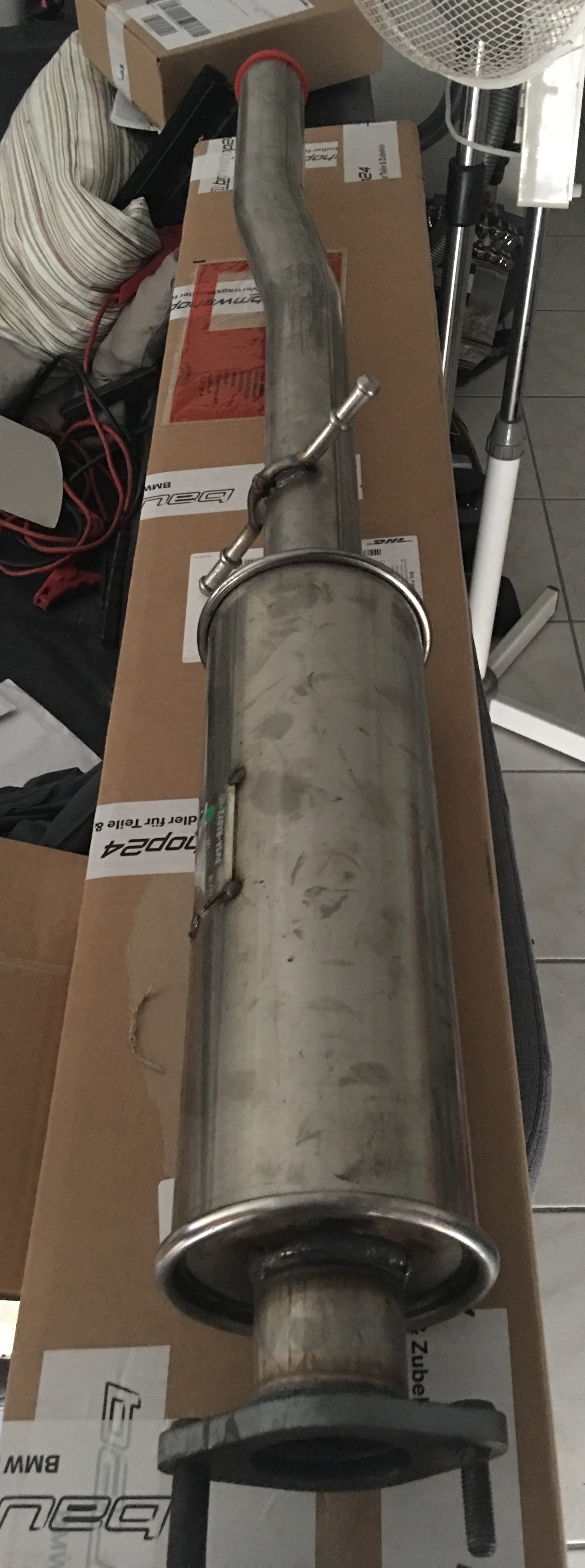

Auf dem Bild siehst du meine JCW Anlage. Auch hier zwei Töpfe aber hier sind es 2 x Endschalldämpfer und der Vorschaldämpfer sitzt nach dem Kat.
[attachment=73795]
[attachment=73796]
Also ja du benötigst auf der linken Seite die Befestigungen für die Gummiaufhängung. Kann dir aber nicht sagen ob die Halter an der Karosserie geschraubt oder geschweißt bzw. wenn geschraubt ob die Gewinde zum montieren vorhanden sind.
