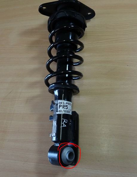

Kurze Antwort, ohne umbauen passt nicht.
Was ich sicher weiß, ist dass hinten die R56 Stoßdämpfer haben unten ein Einsatz aus Metall und es passt nur auf die Alu-Querlenker.
[attachment=74135]
Vorne soll das Fahrwerk identisch sein, aber 100% ich bin nicht sicher.
