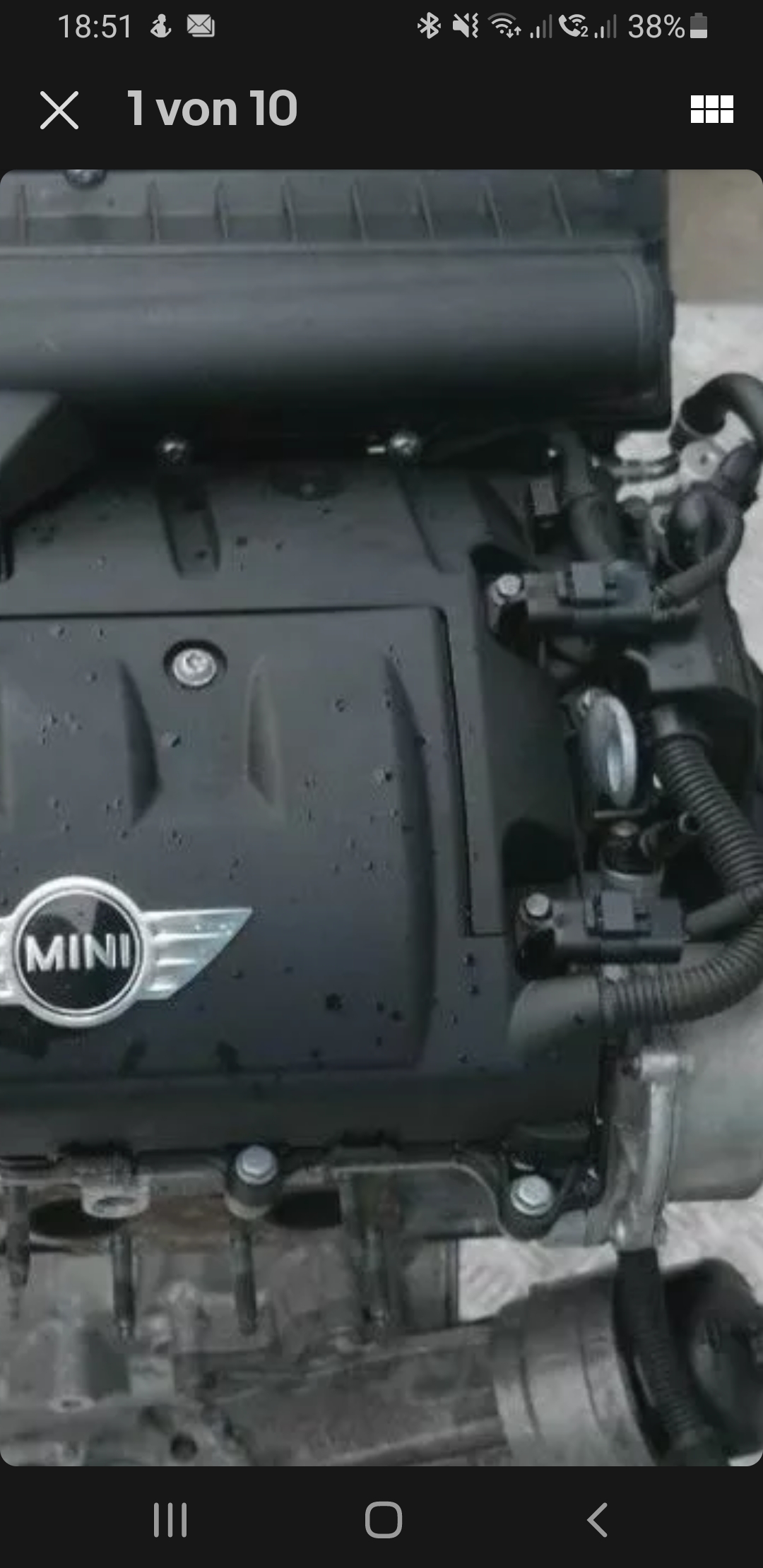

Ich habe eine Fehlermeldung vom Nockenwellensensor.
Wenn ich z.B. bei Leebmann schaue, ist da nur ein Typ von verschiedenen Herstellern, mit verschiedenen Preisen.
Wenn ich die Stecker vom Einlass- und Auslasssensor vergleiche, sind die aber verschieden. Also müsste es auch 2 Typen geben.
Kann mir jemand sagen, welche 2 Typen benötigt werden?
Grüße Powerflip
RE: Nochmal Nockenwellensensor - Schrauber - 07.01.2021
Die beiden Nockenwellensensoren sind baugleich, auch die Stecker dafür. Vielleicht verwechselst du einen Stecker z.B. den von der Valvetronic-Zwischenwelle Wink
RE: Nochmal Nockenwellensensor - Powerflip - 07.01.2021
Das sind doch rechts die beiden Sensoren,
oder?
[attachment=74196]
