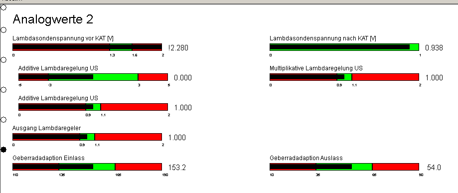

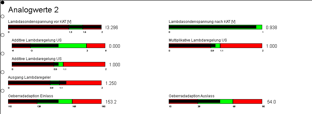

Ich habe während der Fahrt mir über Diagnose auch die Analogwerte anzeigen lassen:
[Bild: attachment.php?aid=74205]
[Bild: attachment.php?aid=74204]
Die Lambdasondenspannung vor KAT ist bei Leerlaufdrehzahl recht hoch (über 3 V), schwankt aber während der Fahrt bzw. geht im Schubbetrieb runter. D.h. es wird eine Spannung gemessen, sodass keine Leitungsunterbrechung vorliegen kann. Sie könnte evtl. auch einen Schuss haben und zu hohe Spannungswerte liefern.
