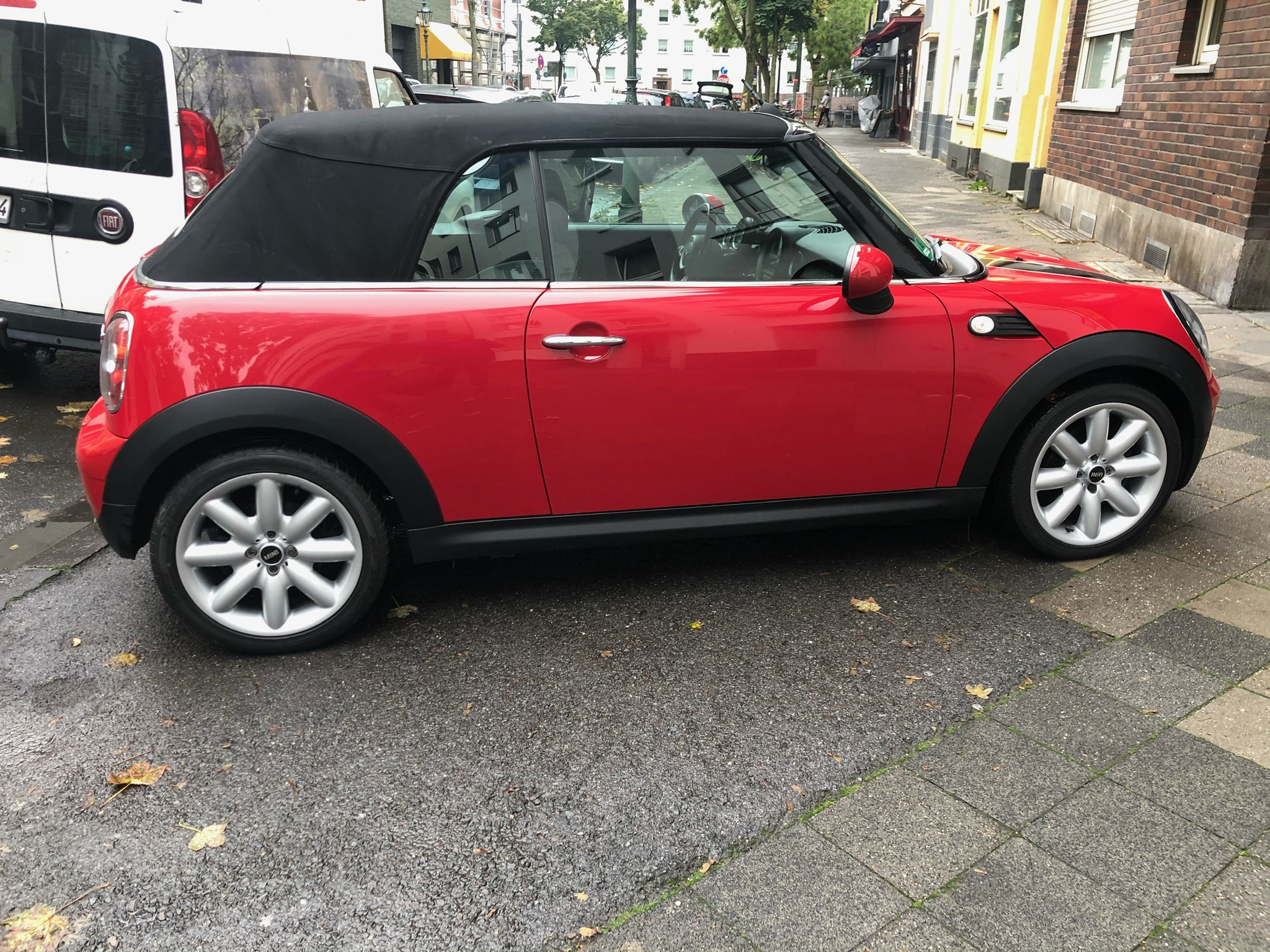

Erstmal Hallo zusammmen,
meine Frau wollte unbedingt mal einen Mini als Cabrio haben..
Also haben wir jetzt einen R57 aus 2015 mit 122PS  und JCW Optik Paket in Rot gekauft.
Wirklich ein schönes und gepflegtes Fahrzeug, es gibt 2 Dinge die mich irgendwie nerven, vielleicht kann mir jemand
weiterhelfen.
1. Das Verdeck fährt ordentlich zu und verriegelt meiner Meinung auch richtig, jetzt ist da die Dichtung oberhalb des Scheibenrahmens,
die liegt im Normalfall paar mm auf dem Lack vom Scheibenrahmen. Jetzt zeigt sich aber rechts wie links das die Dichtung zuviel Luft hat und
die Lippe an den beiden Stellen jeweils 5-6 cm in den Dachspalt reinhängt. Lässt sich mit einem kleinen Platikkeil wieder richten, aber insgesamt hat die Dichting meiner Meinung nach zuviel Spiel. Kennt man das Problem? Gibt es dafür Abhilfe?
2. In dem Mini gibt es Windgeräusche jeweils hinten R+L kurz hinter den kleinen Scheiben, im unteren Bereich, meine Frau sagt das nicht nur das Geräusch da ist, sondern dass es an den beiden Stellen auch ein leichter Zug zu spüren ist - fängt so bei 60-70km/h an.
Vielen D A N K vorab für Tipps
RE: Windgeräusche Verdeck R+L hinten - Anschlag Dachrahmen - RedR57 - 08.02.2021
[attachment=74321][attachment=74321]Hallo , wir haben einen R57 BJ 2009 !
Mir persönlich sind die Probleme die Du beschrieben hast noch nicht aufgefallen!
Vielleicht mal die Dichtung prüfen ob diese besagte ausgehärtet ist.
Ich kann das mit den Windgeräuschen (usw.) leider erst ab den 01.03. überprüfen.
