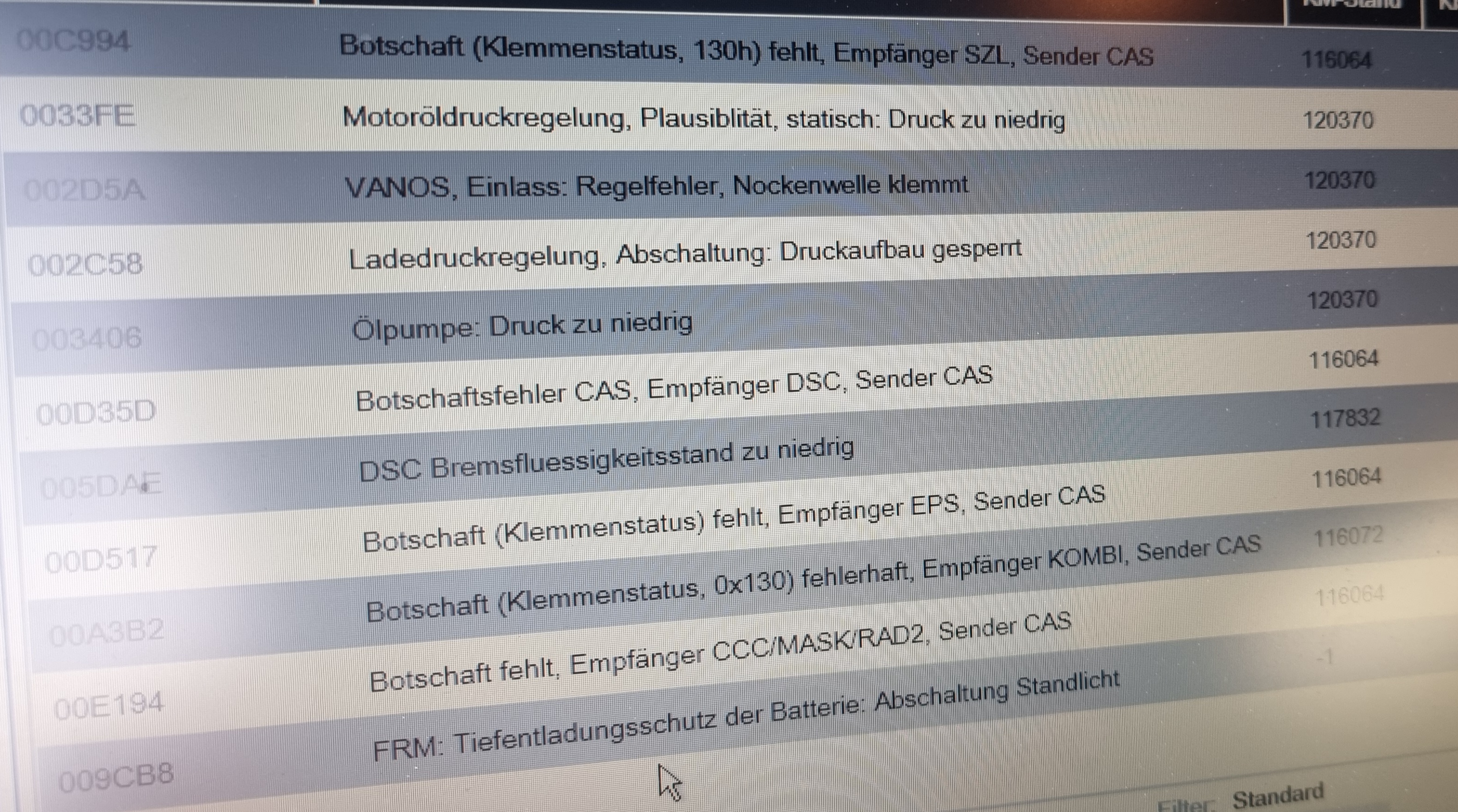

Fehler ausgelesen siehe Bild. MKL war nur 1 mal.

Moin, das liest sich wie meine Fehlerliste der letzten Wochen, an meinem Cooper S N18. Vanos war bei mir Auslass und der fehlende Öldruck hat den Turbo gesperrt.

In den Fehlermeldungen steht auch was vom fehlenden Öldruck. Ein defekter Ölkühler kann den Öldruck nicht halten.
Es muss nicht so sein, doch ich glaube die Meldung mit der Nockenwelle hängt mit dem fehlenden Öldruck zusammen.

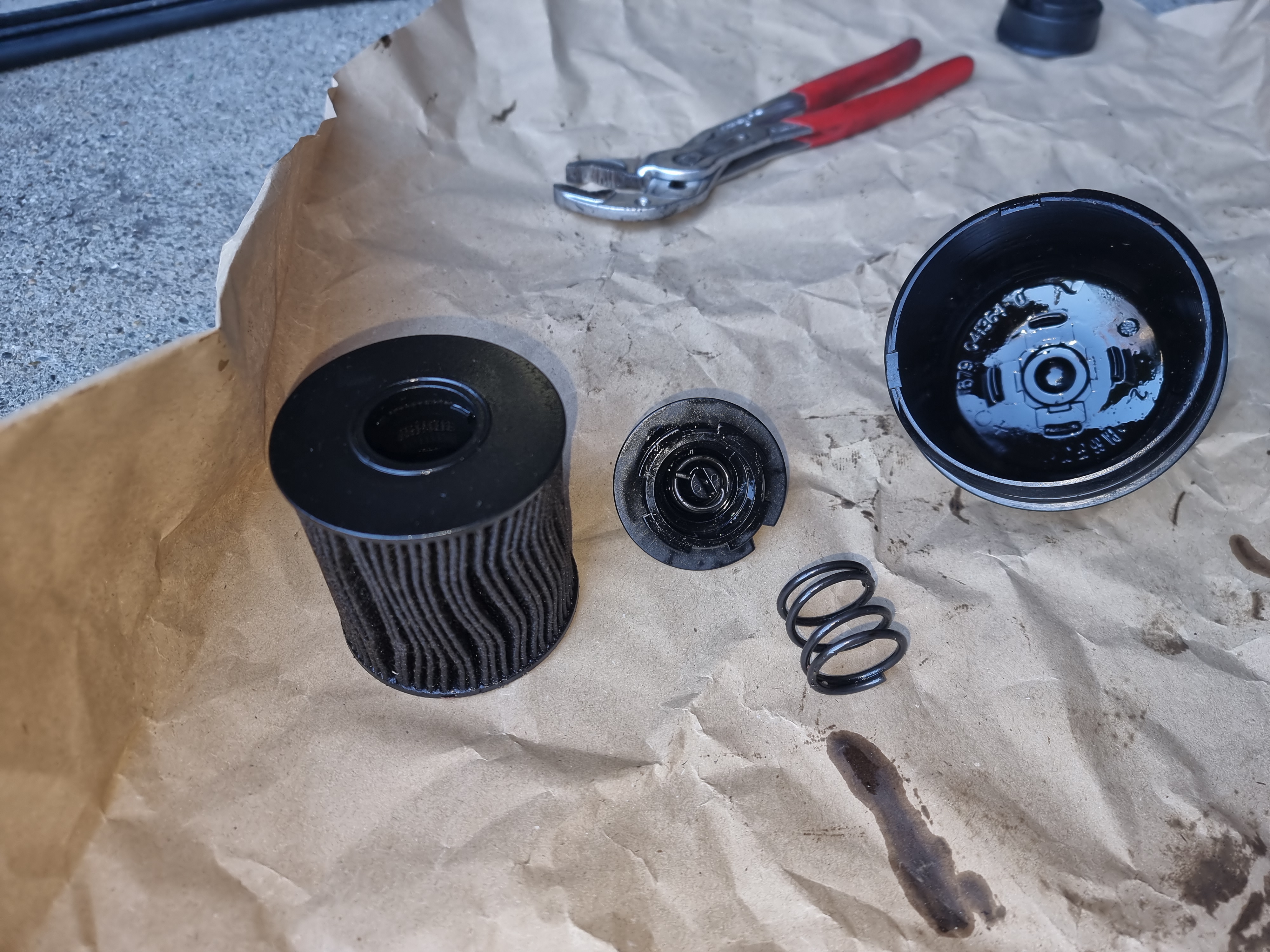

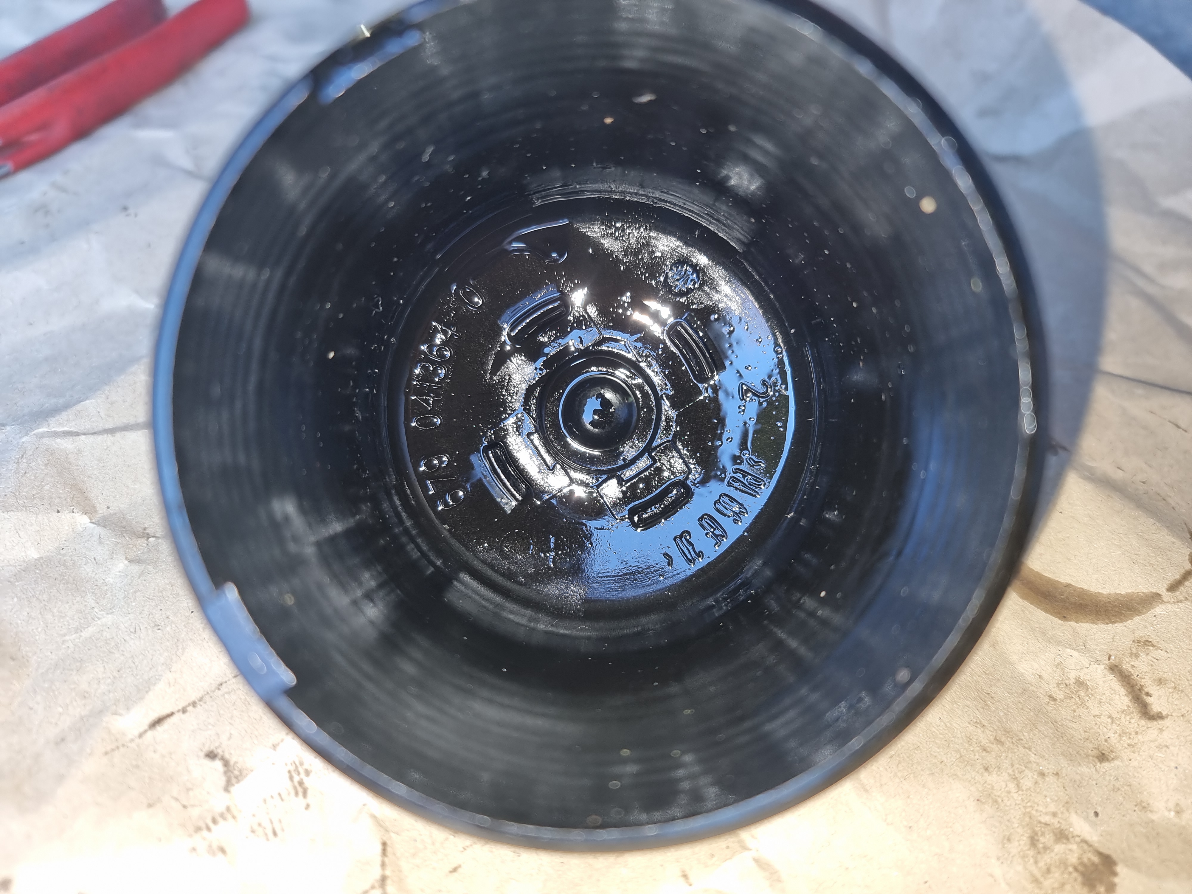

Zusätzlich ist im Olfilterdeckel einer der 4 Halter abgebrochen und die Feder und das Plastikteil waren nicht mehr fest im Deckel. Die Nase die fehlt hab ich nirgends gefunden. Muss jetzt warten bis der neue Deckel kommt.
In der Zwischenzeit hab ich die Ölwanne abgebaut die Pumpe sieht von unten was man halt sehen kann ok aus. Habe auch dieses Magnetventil was die Ölpumpe steuert mal gereinigt und getestet. Funktioniert und war auch nix auffälliges zu sehen.
