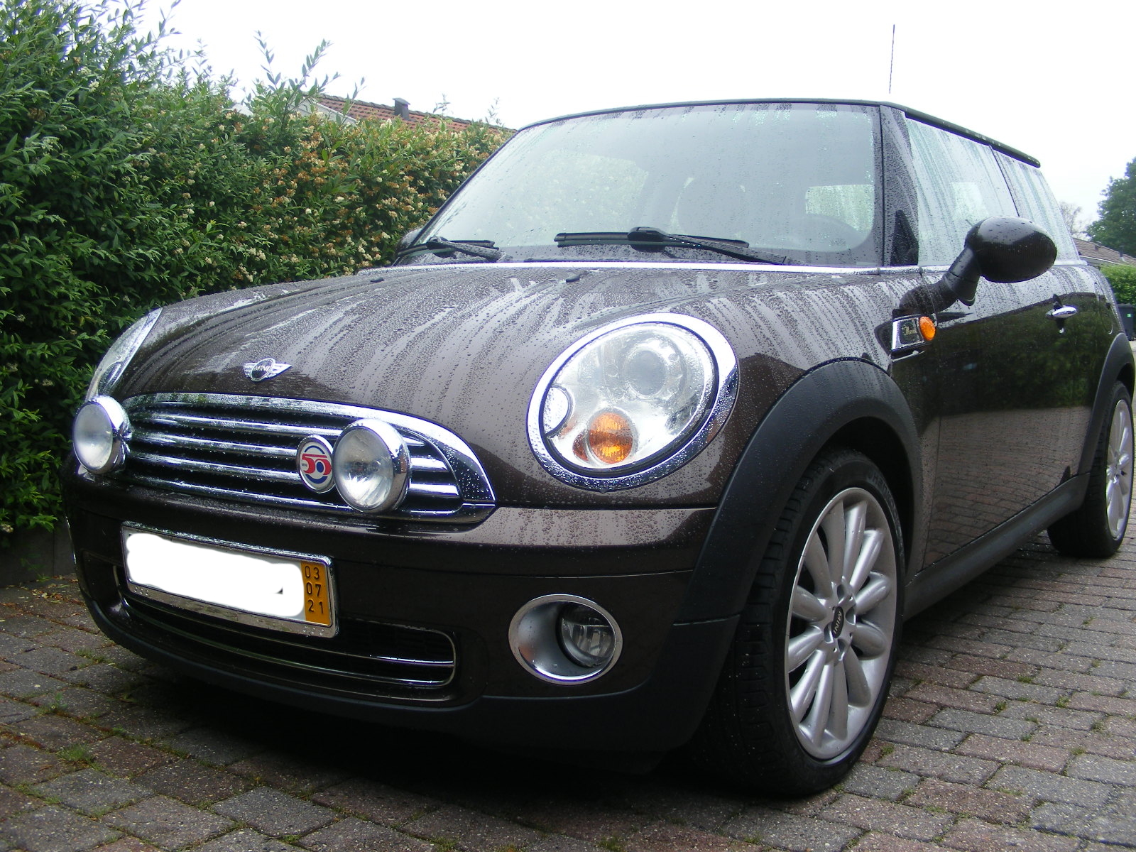

Hallo
- hat jemand die originale Abstände zur Mitte der Motorhaube (R56)?
- ich habe eine schöne neue Lackversiegelung da. Reicht es, wenn ich mit Isopropanol reinige (z.B. M3 empfiehlt kein Reinigungsbenzin)?
- wäre es annehmbar , es in einem von 3 Seiten geschlossenen Carport, bei Windstille durchzuführen?

Cooper Mayfair BJ 1.2010
