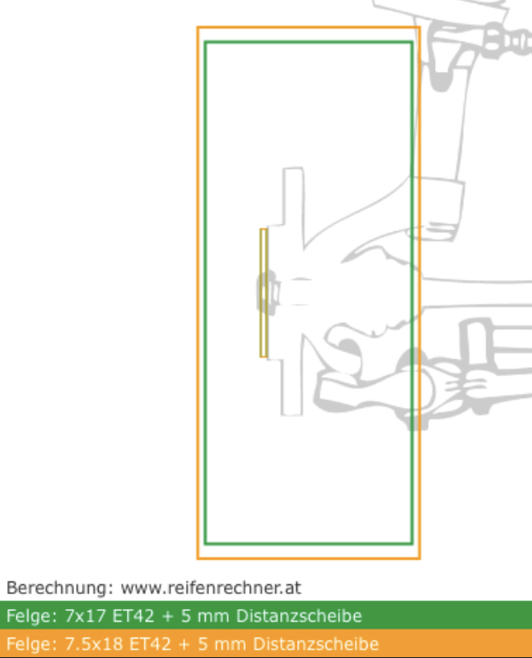

ich plane gerade für meinen GP neben dem Track-Setup mit leichten Felgen in 7 x 17 auch noch ein paar Felgen für eine ideale Optik in 18 Zoll zu holen. Smile
Ich brauche einmal eure Hilfe, da ich ein wenig unsicher bin, ob mein Vorhaben passt:
Aktuelle Felge: 7 x 17, ET42. Ich brauchte allerdings noch 5mm Distanzen, damit es über die große Bremse passt = ET37
Geplante Felge: 7,5 x 18 ET42, wobei ich auch hier die 5mm Distanzen einfach übernehmen würde = ET37
Heißt das jetzt quasi einfach, dass die geplante Felge ebenso passt oder ist die Erhöhung der Felgenbreite noch anders zu berücksichtigen?
Danke euch und beste Grüße!

Ich kenne mich mit den Dimensionen bei Mini nicht aus, aber es ist immer das selbe:
Wie ist es den mit dem aktuellen Setup:  Laut Reifenrechner steht alleine die Felge ca. 6mm weiter außen und ca. 7mm weiter innen drin. Siehe Anhang
Danke dir für den Hinweis mit dem Reifenrechner, super praktische Ressource!
Ich fahre derzeit einen 205/45R17 auf der 7x17 Felge und würde auf der 7,5x18 einen 215/35R18. Platz nach außen ist noch ein wenig da, deshalb würde ich wohl auf 7mm Distanzen gehen und somit dann bei 7,5x18 ET35 landen, was optisch sehr gut aussehen dürfte und auch noch passen sollte.
