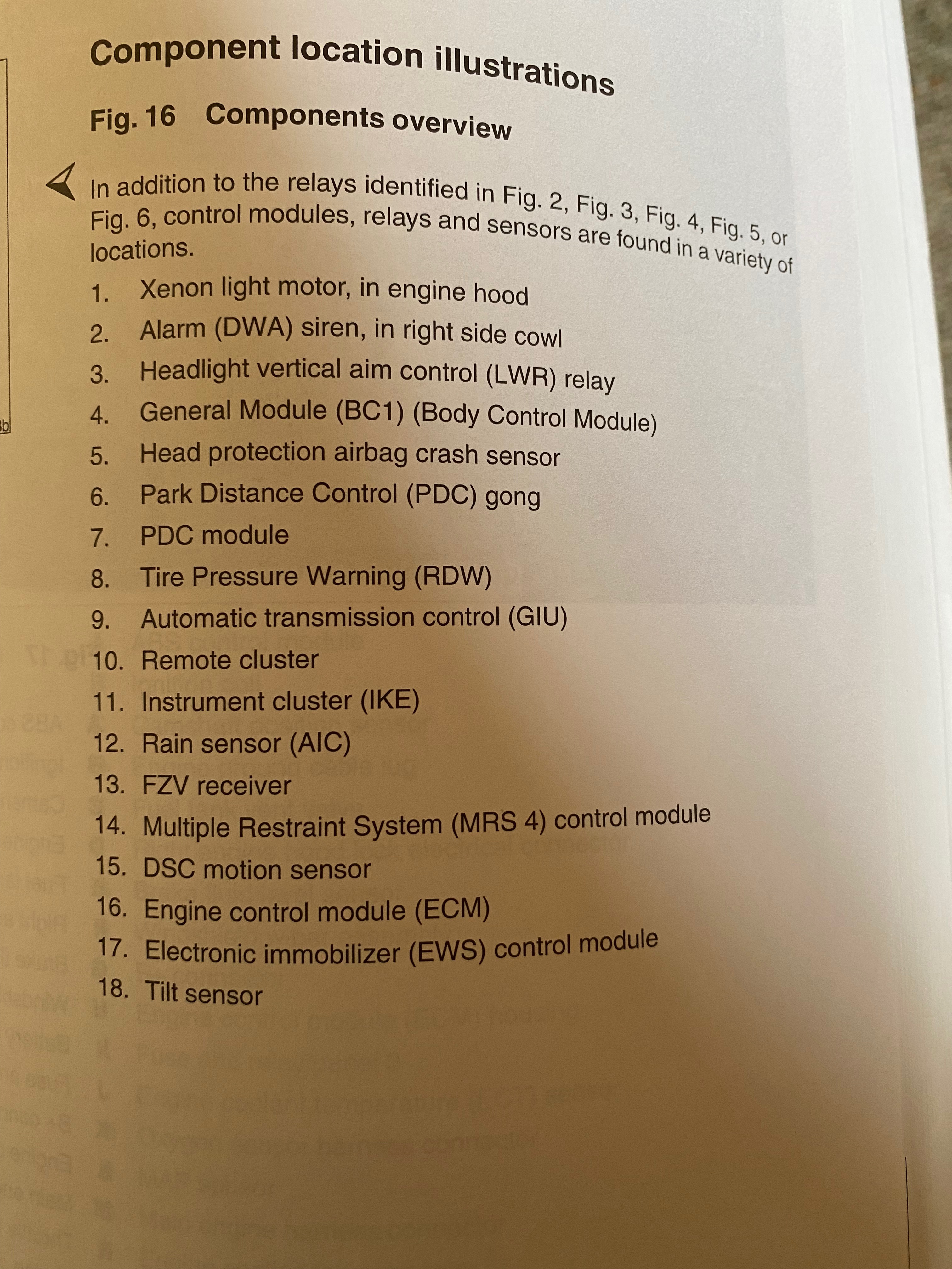

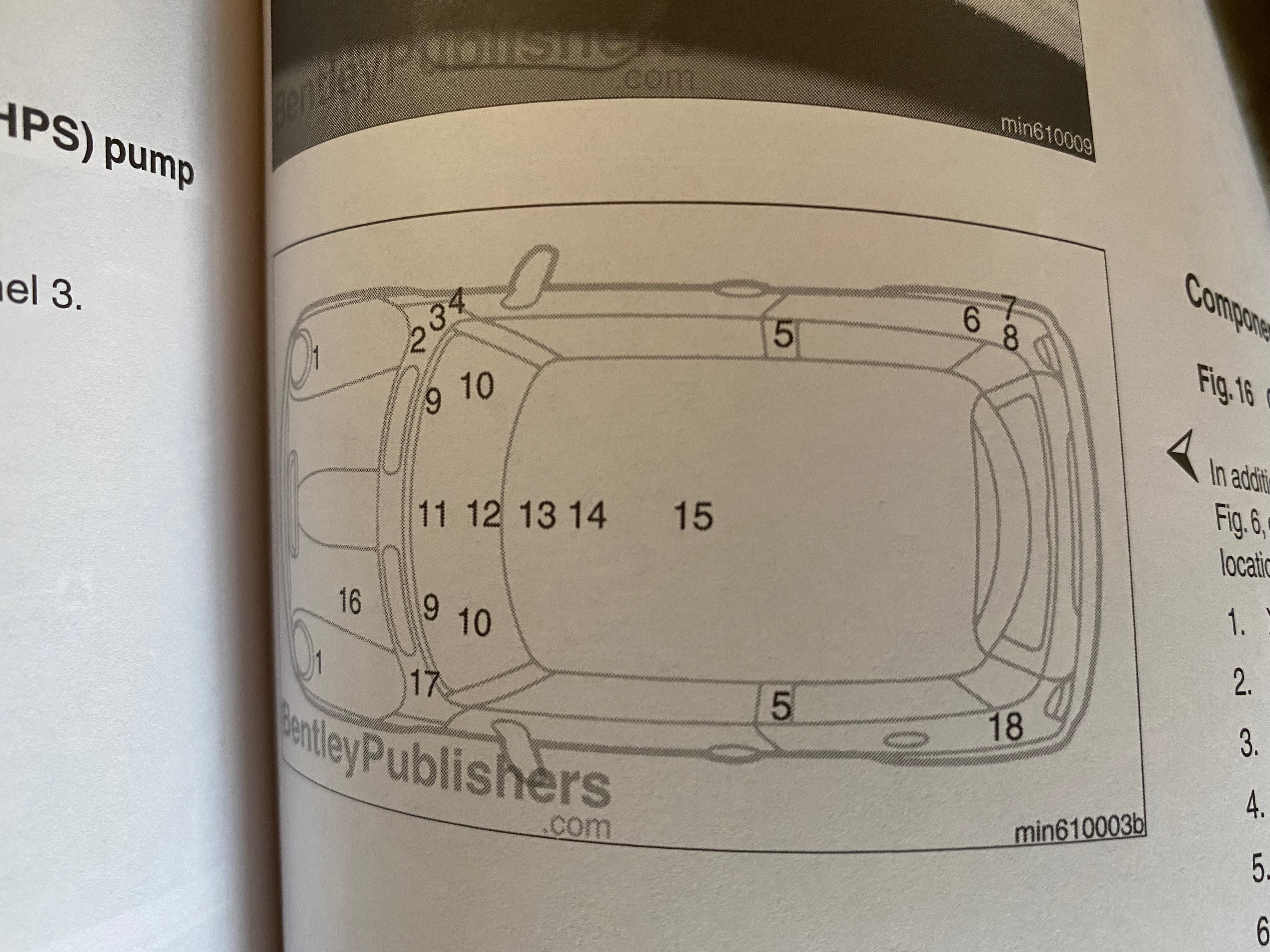

RE: PDC Steuergerät - daffy_duck - 31.10.2021
Das Ding gehört - in Fahrtrichtung gesehen - ins rechte Seitenteil.
Aus dem Bentley Publishers Service Manual:
[attachment=75966]
[attachment=75967]
Die Nummern 6 und 7 sind der Lautsprecher und das Steuergerät. Beide zusammen sitzen auf einem Metallhalter hinten im Seitenteil. Wenn da bei Dir nichts ist - dann kann die PDC auch nicht gehen, weil dann eben das Steuergerät fehlt.
Daraus ergeben sich dann zwei Möglichkeiten:
ad.1 hat jemand das Steuergerät rausgerissen und deswegen geht die jetzt nicht mehr
ad.2 gehört die Heckschürze mit PDC-Sensoren ursprünglich nicht an Dein Auto, weil Dein Auto ohne PDC ausgeliefert wurde

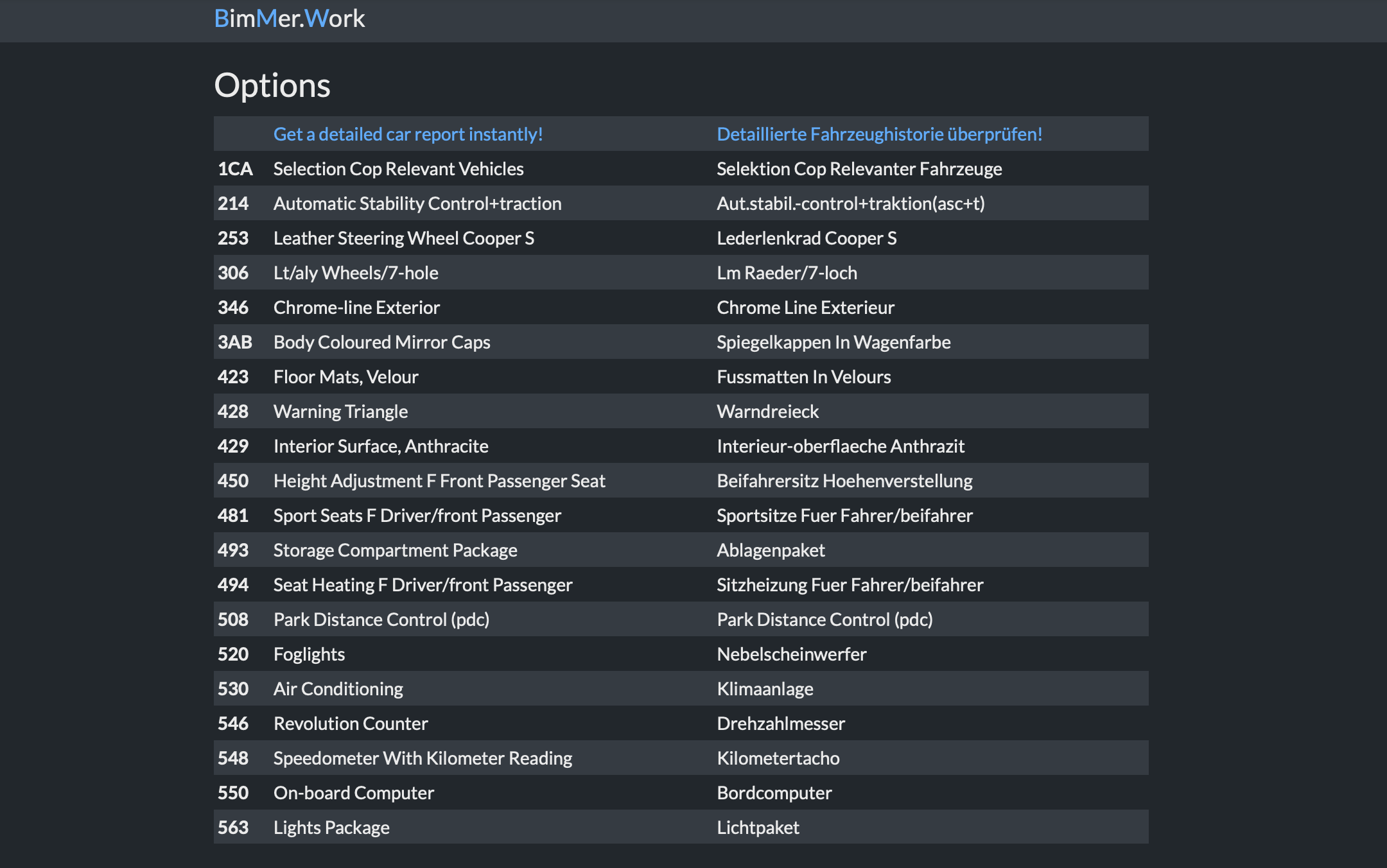

Geh mal auf www.bimmer.work und gib dort Deine VIN ein (Captcha nicht vergessen!), dann siehst Du wie Dein Auto ausgeliefert wurde. Wenn in der Ausstattungsliste keine PDC auftaucht - wird es wohl auf Möglichkeit 2 hinauslaufen.
EDIT
Hier mal exemplarisch ein Ausschnitt aus der Ausstattungsliste meines Cabrios - wenn der Wagen mit PDC verkauft wurde, muss sie auch in der Liste auftauchen.
[attachment=75968]
