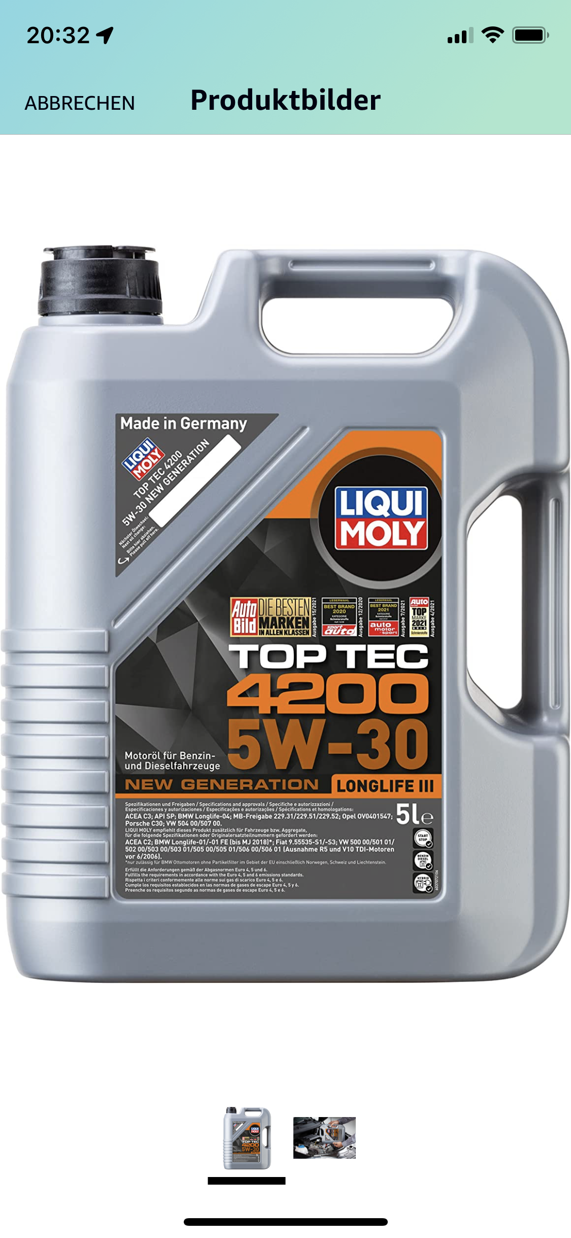

[attachment=75978]    Guten Morgen,
ich brauche mal von Euch einen fachlichen Rat.
Ich habe geraten bekommen das ich beim Ölwechsel folgenden Zusatz beigeben soll.
Ceratec  Liqui Moly 300ml.
Was meint Ihr dazu?
Lg
Bernhold

RE: Oelzusatz, ja oder nein? - Bernhold - 04.11.2021
Ok Ihr habt recht….. ich lass den Zusatz weg und lasse den Ölwechsel mit diesem Öl machen.
