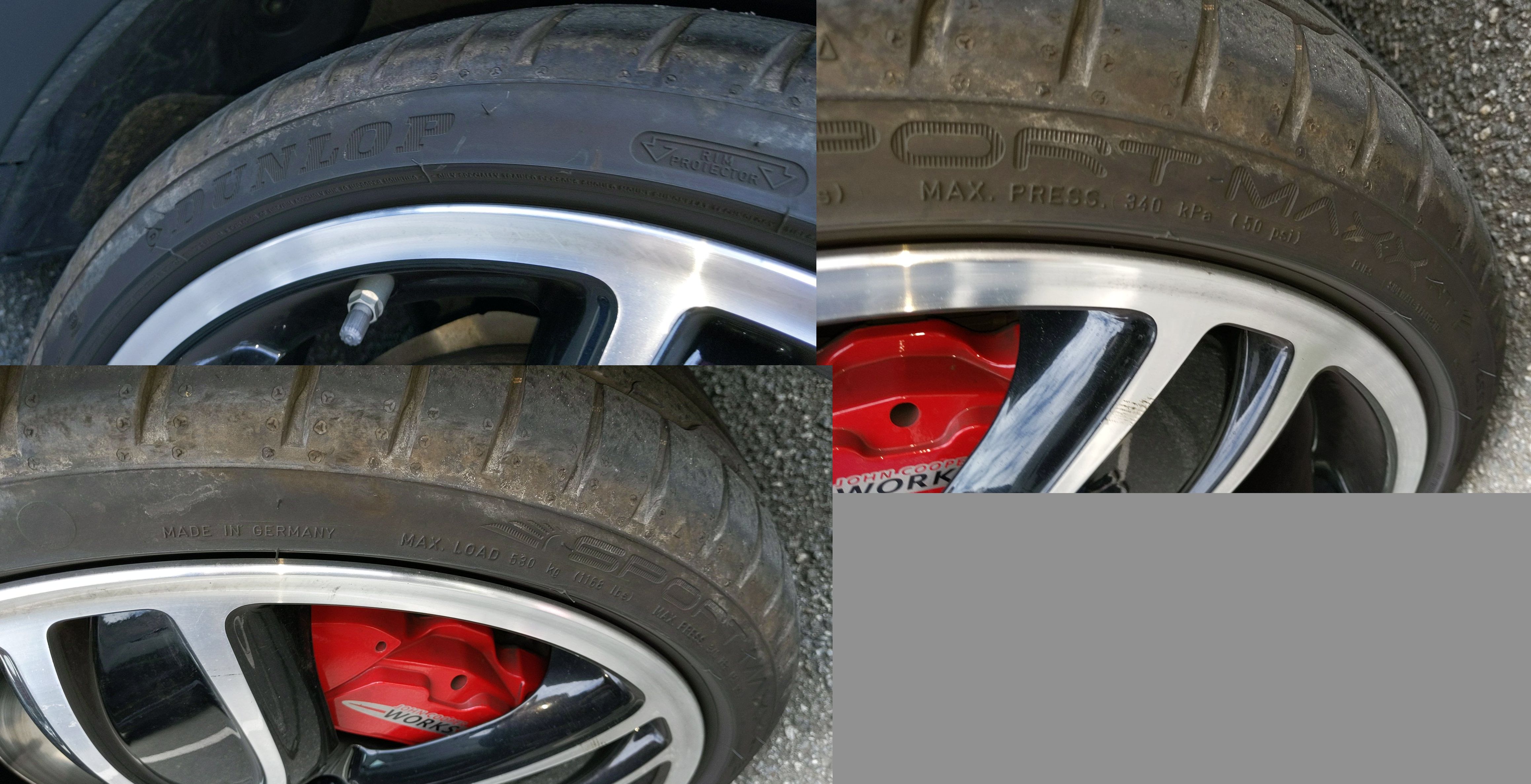

Habs natürlich geschafft den Reifen so abzufotografieren das nicht alle Infos drauf sind... Schaut aber so aus als wäre es ein RT und schätzungweise mit Runflat. Luftdruck hab ich natürlich nicht geprüft, hatte nur mal durch die Menüs gedrückt und Warnungen gabs keine. Die Felgen warn die originalen 18 Zoll mit 205er Breite. Ob es ein Runflat war werde ich noch in erfahrung bringen. Das Abrollgeräusch war natürlich schon auch von der Fahrbahn abhängig, aber ungewöhnlich permanent hörbar auf Landstraße, Autobahn und Innenstadt.

Hab von dem Verkäufer die Info erhalten das Runflat-Reifen montiert sind, das passt also gut zusammen.
RE: Probehahrt F56 JCW ernüchternd - laute Abrollgeräusche -
ichweißeswirklichnicht - 26.04.2022
Ja, dann ist es kein Wunder, und sollte dann noch der Fülldruck erhöht
gewesen sein, was sich wohl nicht mehr ermitteln lassen wird, dann ist
ein hartes und auch lautes Abrollen erst recht keine Überraschung.
Glaub mir, meine 205/45 R17 Michelin PSS mit BMW/Mini-Kennung, aber
ohne RunFlat, rollen leise ab, und mit den meisten anderen Non-RunFlat
ist es ähnlich.
