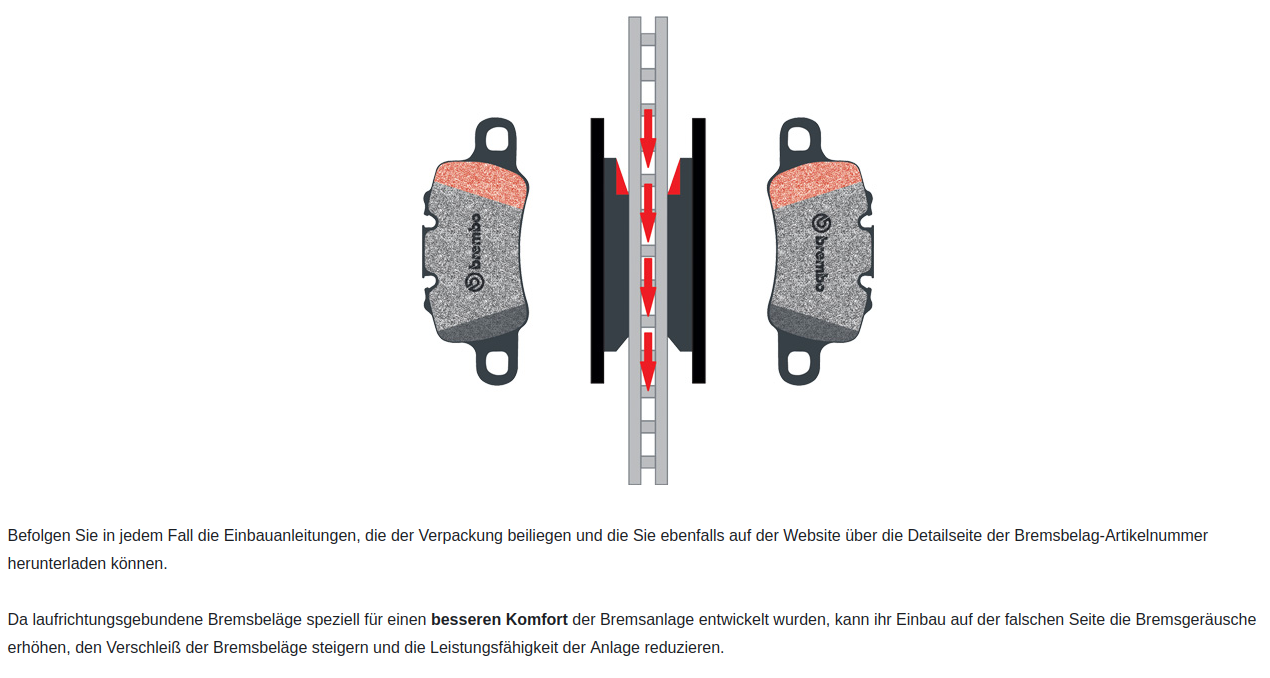

Die alten Beläge waren komplett hinüber/vergammelt, da hat man keine Pfeile für die Einbau-Richtung mehr erkannt.
Der innere alte Belag hatte die Phase (abgeflachte Kannte vom Belag) nicht entgegen der Fahrtrichtung zeigend
und der äußere hatte die Phase entgegen der Fahrtrichtung zeigend.
Dann habe ich die Webseite von Brembo aufgerufen und folgendes gesehen:
Link: https://www.bremboparts.com/europe/de/support/einbau-und-wartung/laufrichtungsgebundene-bremsbel%C3%A4ge-138418
Das war meine Rettung!
Hier das Bild der Webseite:
[attachment=77567]
Denn auf den neuen Belägen war ein Pfeil drauf, für die Fahrtrichtung, aber so wie die alten montiert waren hat das für mich keinen Sinn ergeben.
Dank der Brembo Webseite war nun alles klar und ich konnte montieren!!!

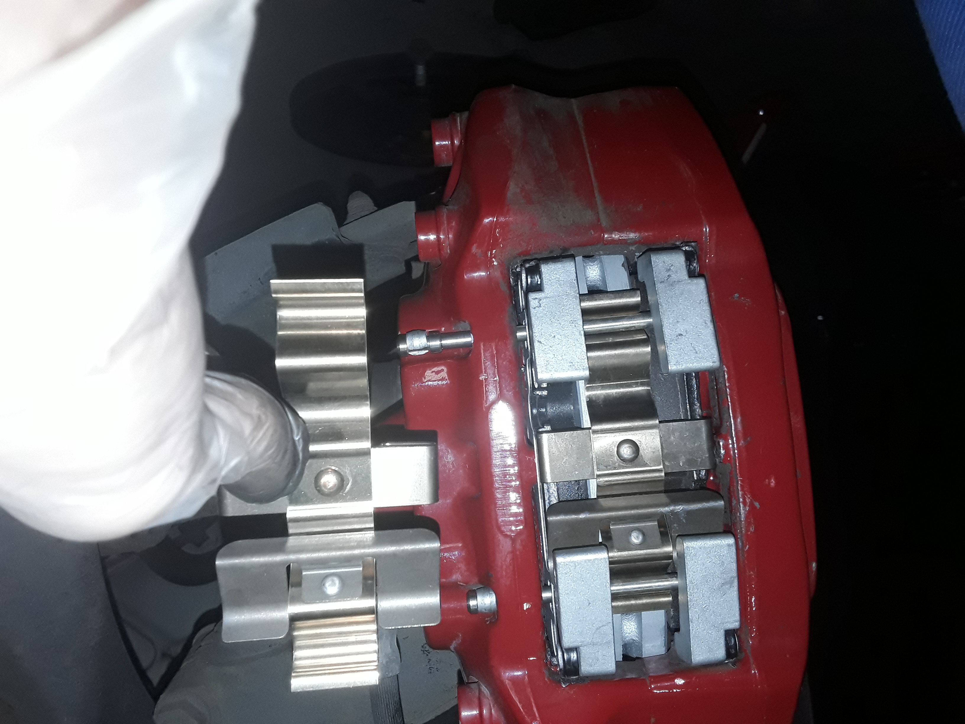

Und dann hing ich auch noch an den Federblechen (Spreizfeder).
Die alte sah anders aus wie die neue.
Hier ein Foto wie ich die eingebaut habe, ich denke das ist richtig:
[attachment=77568]
