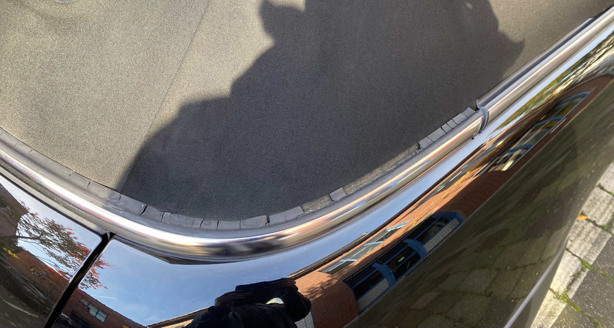

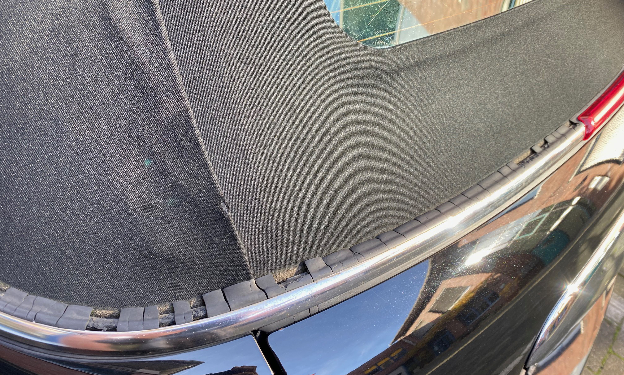

Hallo Zusammen,
leider ist bei der Reinigung nun die poröse Dichtung zum Teil rausgebrochen.
Mache mir nun Sorgen das es dicht bleibt. Kennt jemand ein Video wie man es tauschen kann?
Das Ersatzteil habe ich gefunden:
Dichtung Spannbügel
Teilenummer 54342758115
https://www.leebmann24.de/bmw-ersatzteil...bt=54_0406
Mini Cabrio R57 LCI Cooper S Cabrio (ZP31)
Gruß Jeanette

Hallo,
die von herausgesuchte Materialnummer ist leider nicht die richtige.
d
ie richtigen sind:
- Zierleiste links Hersteller Original BMW / MINITeilenummer 54342758117 225,98 €
- Zierleiste rechts Hersteller Original BMW / MINITeilenummer 54347375320 225,98 €
- in der Zeichung jeweils die Nummer 2
Der Tausch ist eigentlich sehr einfach:
Kofferraum öffnen, die Beladehilfe öffnen (also die beiden Riegel rechts und links entriegeln, Verdeck hochklappen und mit den Hebeln in der oberen Position feststellen.
Dann kann man schon die Schrauben unterhalb der Leisten sehen. Alle lösen, dann kann man die Leisten wegnehmen.
Vorsicht bei der dritten Bremsleuchte, die ist etwas empfindlich, und die Kabel sehr kurz.
In diesem Thread https://www.mini2.info/showthread.php?tid=65765 kann man ein paar Bilder sehen.
Habe eben die günstigere Version gewählt, ist aber "bastelintensiv"
Gruß
Ryche

Herzlichen Dank, dann muss ich wohl das Geld investieren.

(17.10.2022, 22:23)Ryche schrieb: Dann kann man schon die Schrauben unterhalb der Leisten sehen. Alle lösen, dann kann man die Leisten wegnehmen.
Mein Rat: Auch neue Schrauben besorgen. Sie sind nicht teuer
und die alten dürfen bereits rostig sein.
