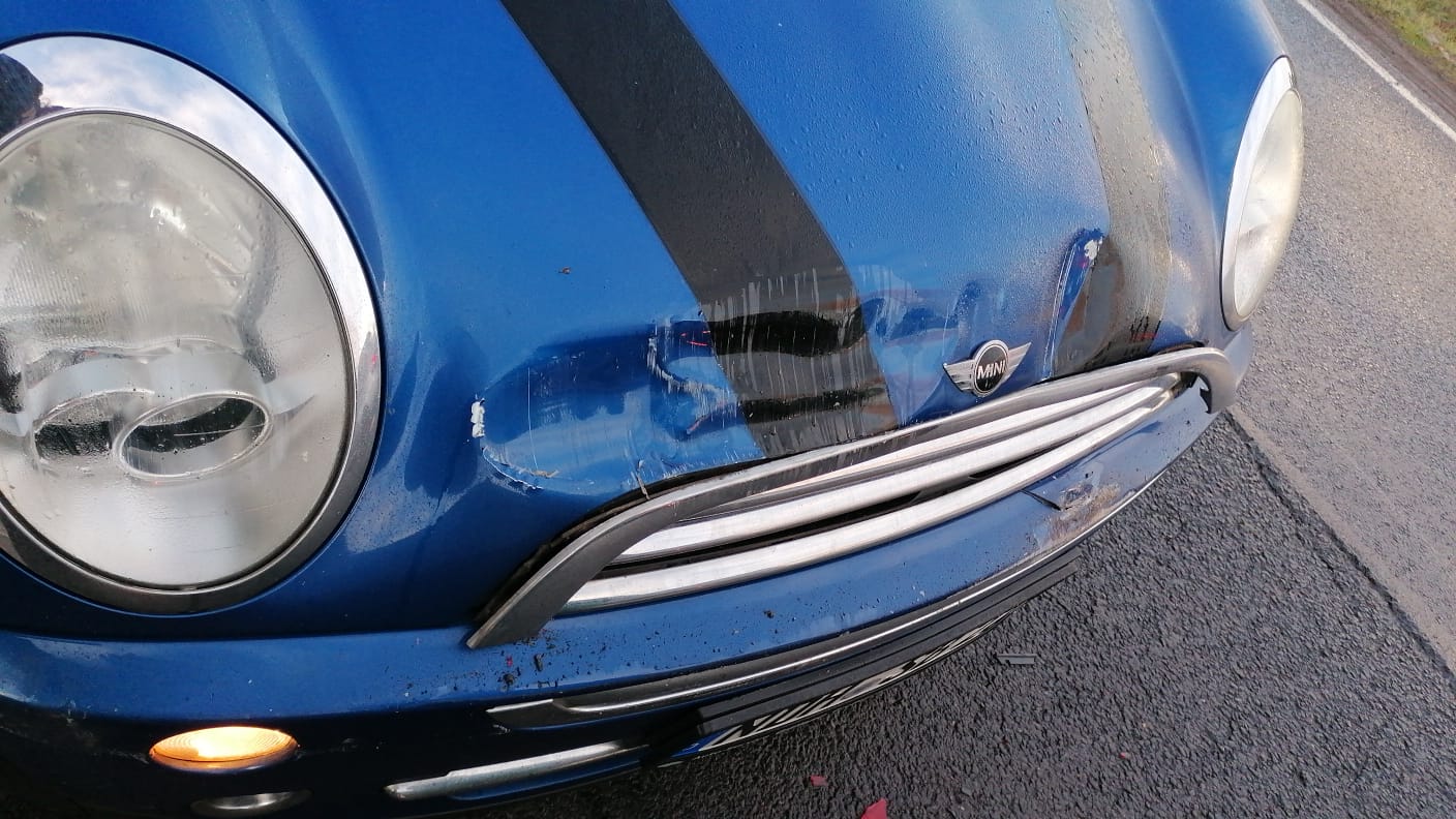

Mahlzeit zusammen,
Meine Freundin hatte mit ihrem Mini One R53 einen leichten Auffahrunfall, nun ist die Motorhaube verdellt. Vorerst werde ich versuchen die alte Haube auszubeulen, aber ob ich das gewünschte Ergebnis hinbekomme, ist fraglich.
Gebrauchte in ihrer Farbe findet sich leider keine und eine Gebrauchte abzuschleifen und neu zulackieren kostet mich mehr Zeit, Geld und Aufwand, als eine neue unlackierte zu kaufen.
Allerdings habe ich eine in passender Farbe für den R56 gefunden.
Würde diese auch an den R53 passen oder darf ich schon mal meine Lackierpistole raussuchen?
Danke für hilfreiche Antworten

Moin,
zunächst mal hast du einen R50, die R53 Modelle sind die Cooper S und JCW Varianten mit der Hutze in der Haube. Die Haube dieser beiden Modelle passt übrigens auch auch deinen R50, hast dann halt nen überflüssigen Schlitz in der Haube. Ebenfalls passen würden die Hauben der ersten Cabrio-Generation R52.
Die Hauben der Nachfolgemodelle R55-R59 passen hingegen absolut nicht, auch nicht mit Anpassen.
