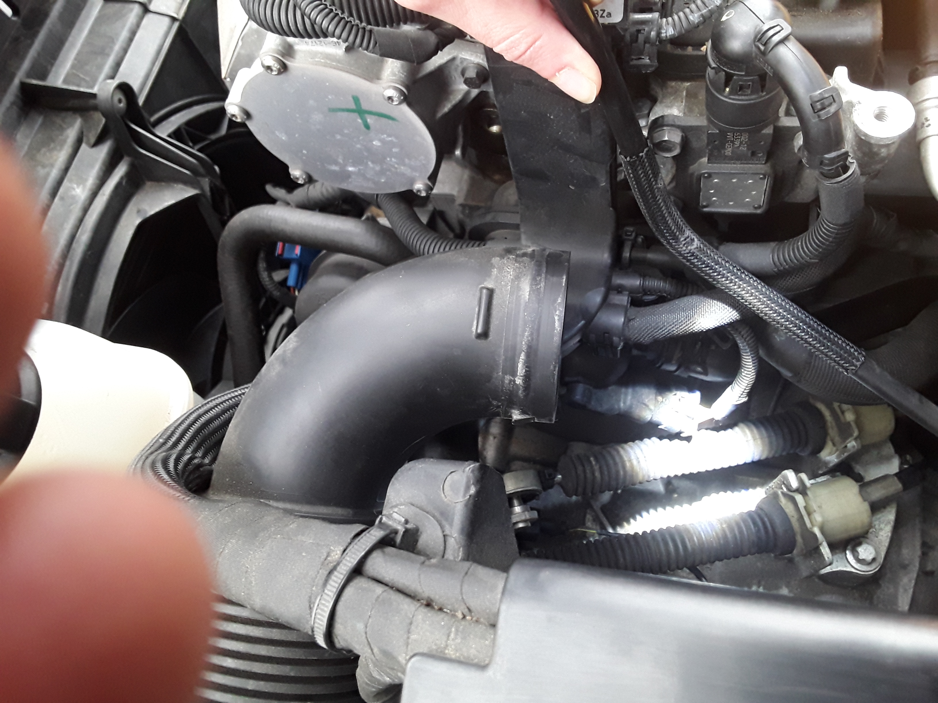

nach der Fehlerauslesung "defekter Kühlmittelsensor" habe ich mal einen eigentlich passenden gekauft (Mini Cooper R56, 90kW
, Bj. 2012), fleißig mit Youtube weitergebildet und wollte loslegen. Ich finde den Sensor jedoch nicht an den üblichen beschriebenen Stellen!
Wenn ich es gleich noch hinbekommen, schicke ich Fotos vom Motor und des Sensors.
Jede Hilfe ist willkommen.
Grüße aus dem Oberbergischen
Marcus

RE: Wo ist mein Kühlmittelsensor? - marcusgm - 16.04.2023
Hi Patrick,
danke für Deine Nachricht. In der Nähe der Schraube ist leider kein Sensor. Ich habe ein Foto von der Hinterseite gemacht, dort ist ein verkabelter Anschluss (Richtung hinten/unten). Sieht aber nicht wie der Neue aus. Habe ich eventuell eine integrierte Thermostat/Sensor Einheit?
Grüße
Marcus
RE: Wo ist mein Kühlmittelsensor? - giorgos - 16.04.2023
Der Kühlmittelsensor ist vom Werk immer an der gleichen Stelle. Allerdings gibt es zwei Varianten:
a. in der ursprünglichen ist der Sensor fest integriert und nicht separat erreichbar. Ein Austausch des gesamten Thermostatgehäuses ist erforderlich
b. die (überarbeitete) Variante ist oben verlinkt worden.
Ein Austausch der ursprünglichen Variante mit der überarbeiteten ist möglich, bedarf aber eines Adapters.
PS.: Eine Suche im Forum wird reichlich Lesestoff zum Sachverhalt, Bilder, verlinkte Videos, etc. bringen.
RE: Wo ist mein Kühlmittelsensor? - MCS_od_JCW - 16.04.2023
Hi Marcus,
Dann wird es wohl doch so sein, dass du einen Thermostat hast, in dem der Sensor integriert ist und nicht separat getauscht werden kann.
Mein 2010-er Cooper S hatte das ursprünglich auch so: da wurde damals auf Garantie der ganze Thermostat mit dem Adapter (den Georgios in seiner Antwort erwähnt) getauscht. Ich habe gedacht, dass dieses Thema bereits vor Auslieferung deines Autos seitens MINI abgeändert wurde - immerhin wurde dein MINI ja 2 Jahre später gebaut und MINI verbessert in der Produktion ohnehin laufend.
Da bleibt dir jetzt wohl nichts anderes übrig, als den ganzen Thermostat zu wechseln - für diesen Neuen hast du dann den bereits gekauften Sensor als Ersatzteil zuhause. Wenn du den MINI länger fahren willst, solltest du dich mit dem Tausch des Thermostats (und den Anschlüssen des Adapters) auseinandersetzen - meiner Erfahrung nach wird das nicht der letzte Wechsel eines Thermostats ...
Ich hab aktuell No. 4 kürzlich verbaut, hab allerdings auch schon 284000 km drauf.
Gutes Gelingen!
Grüße, Patrick
