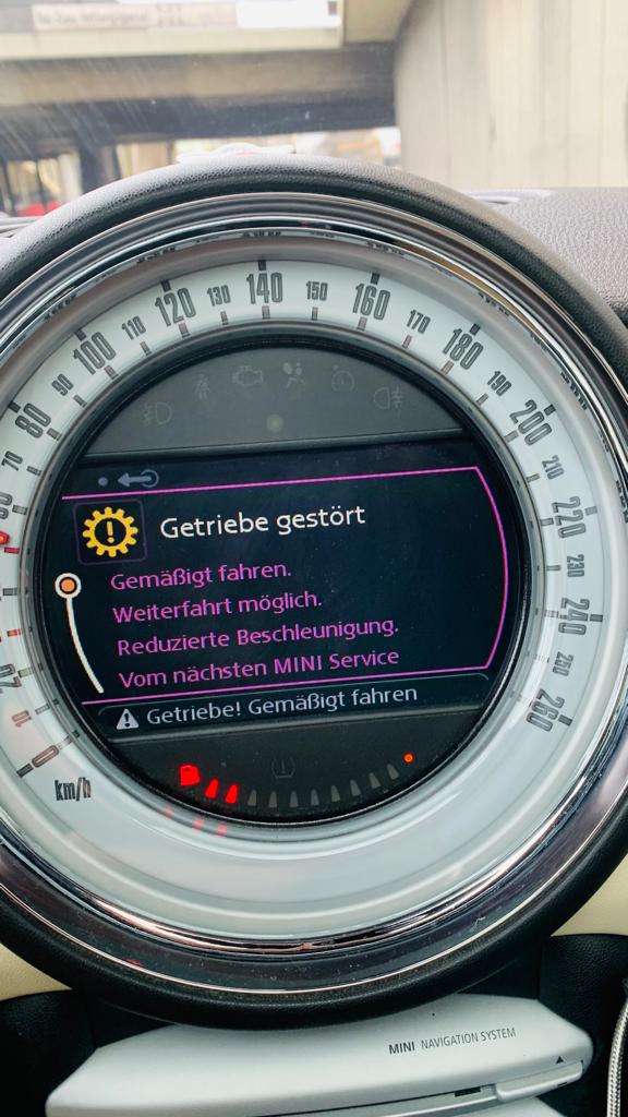

ich habe da mal ein Problem. Bei mir erschien kürzlich diese Anzeige (siehe Foto). Der Mini führ nur noch im 3. Gang und schaltete weder hoch noch runter. Auf "N" und in den Rückwärtsgang schalten geht. Nach kurzem Motor abschalten und neu starten war der Fehler weg. Das Problem hatte ich bis jetzt dreimal. Jetzt bleibt der Fehler und verschwindet nicht mehr.

Fehler löschen behebt nicht das Problem. Schon mal bei MINI gewesen ?
RE: Auromatik-Getriebeprobleme - Schrauber - 19.04.2023
Den Kabelbaum vom A-Getriebe zum Steuergerät auf Scheuerstellen prüfen. Wenn dort kein Mängel erkennbar ist, zu einem Fachbetrieb fahren.
