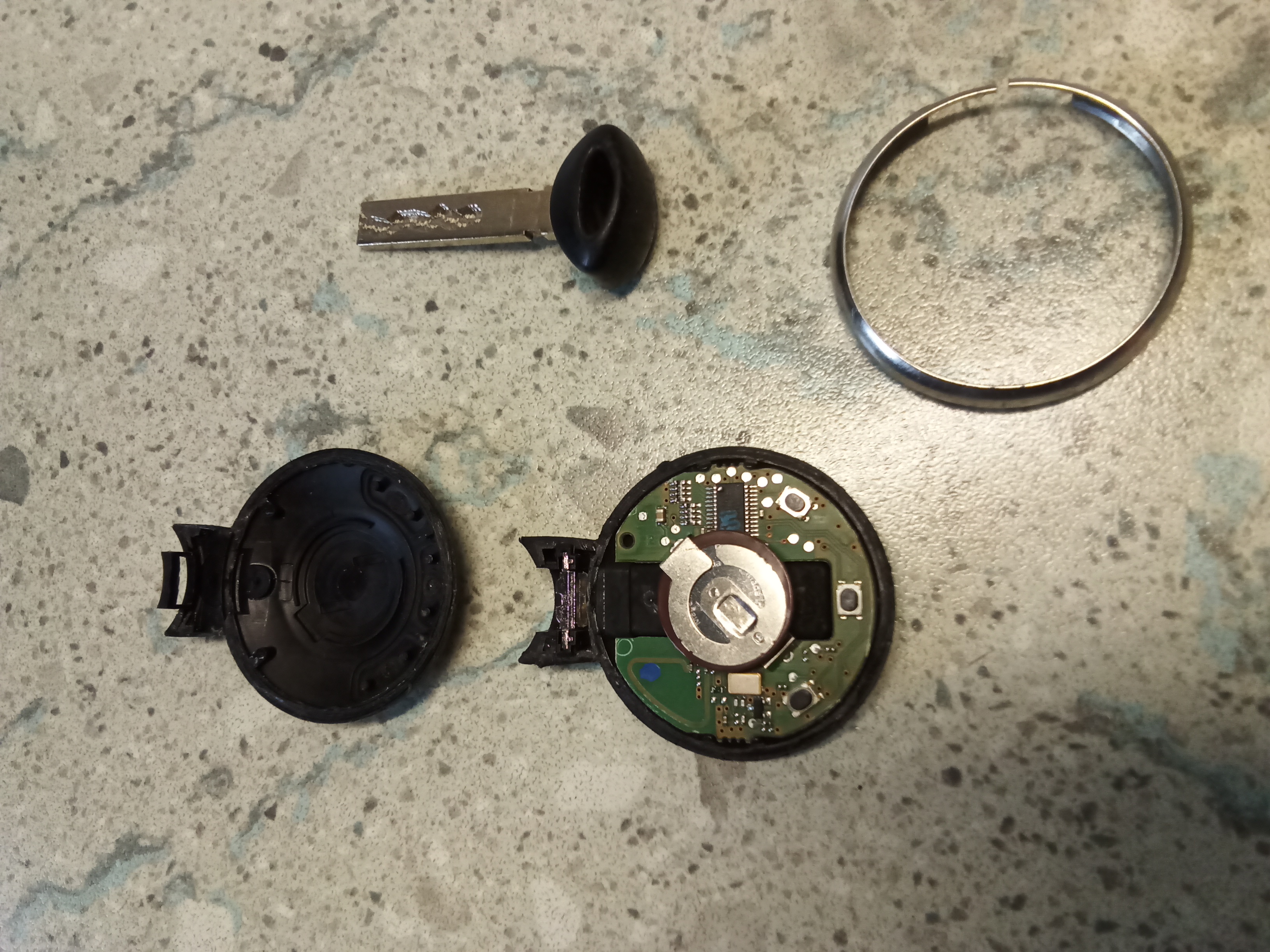

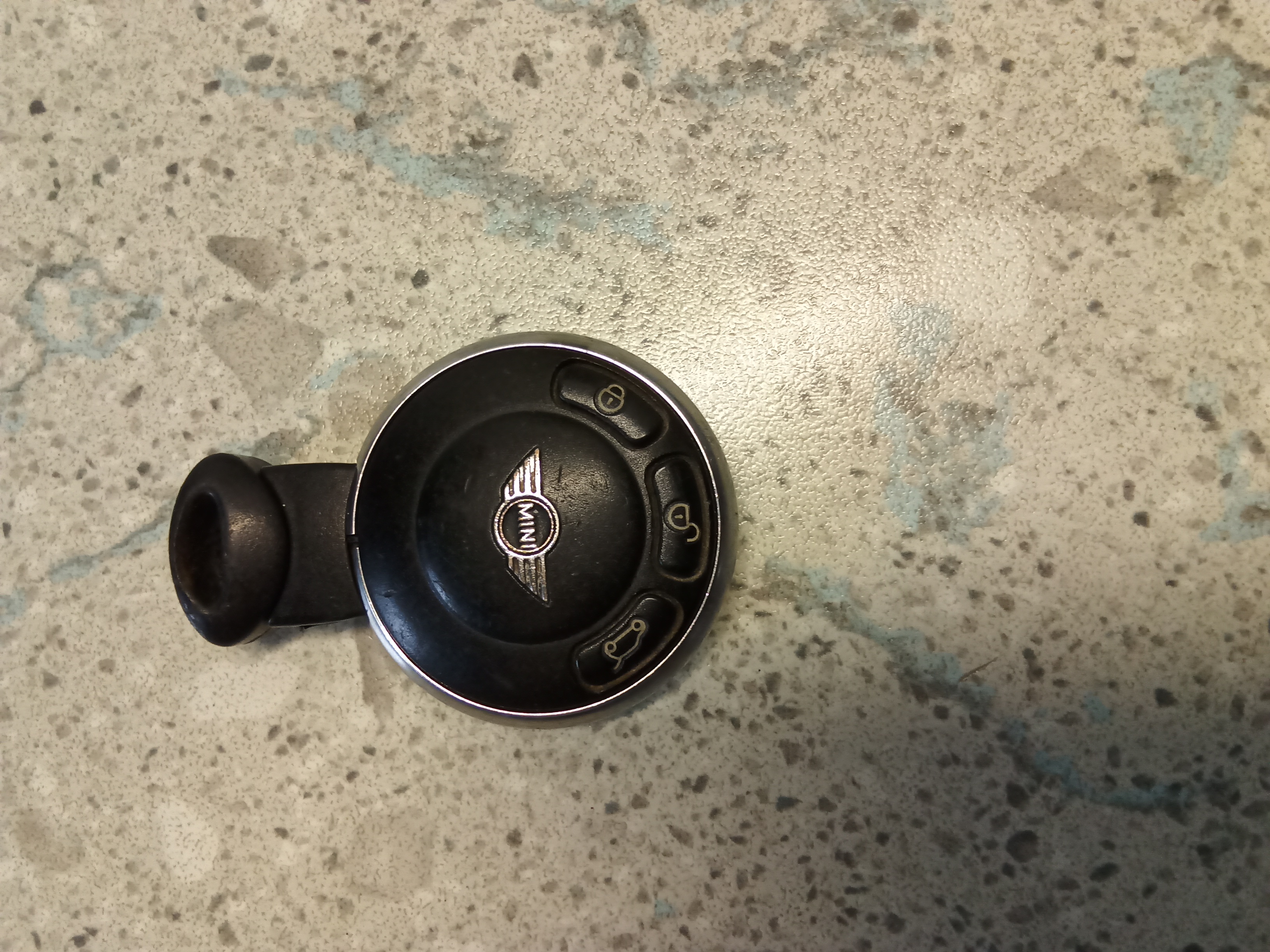

Hallo zusammen,
ich habe folgendes Problem, mein Autoschlüssel schließt den Mini auf und zu, aber wenn ich den Schlüssel in den Schacht schiebe geht die Zündung nicht an und ich kann nicht starten.
Daten zu meinem Mini:
Baujahr 2006
Typ R56
Schlüsselform Rund mit 3 Tasten und eingestegten Schlüsselbart
Folgendes habe ich bereits gemacht, den runden Schlüssel mit einem Teppichmesser ringsrum geöffnet und den eingelöteten Akku (3V) getauscht. Zeigt aber gleichen Fehler, sperrt auf und zu, aber startet nicht.
Liegt vielleicht am defekten Transponder für die Wegfahrsperre, Mini-Mitarbeiter hat mir erzählt das der öfter auch mal kaputt geht.
Hat jemand Erfahrung mit der Reparatur des Transponders, oder gibt es evtl. eine Ersatzplatine für den Schlüssel?
Ein neuer Ersatzschlüssel gibt es beim Mini-Händler für 220,- Euro, das möchte ich nicht ausgeben.
Wer kann mir Helfen?
Für Eure Beiträge bedanke ich mich im voraus.
Gruß
Bernd
RE: Autoschlüssel funktioniert nicht mehr -
Schrauber - 28.04.2023
Könnte ein Moderator den Beitrag in die zweite Generation verschieben
1. Über die "Suche" findest du diverse Beiträge zum Thema.
2. Ist ein Transponder defekt, dann ist er nicht reparabel
3. Hast du einen zweiten Fahrzeugschlüssel, wenn ja, wie funktioniert dieser?
4. Lass den Fehlerspeicher auslesen ob der Schlüssel vom CAS (EWS) überhaupt erkannt wird. Das könnte der "Mobile Service" von BMW/MINI machen. Solltest du im ADAC sein, auch der
. Eventuell muss auch nur ein neuer EWS-Abgleich durchgeführt werden. Es gibt auch sicherheitsrelevante Fehler, die ein Starten verhindern, z.B. an der Lenksäulenverrieglung, usw..

Ich habe einen Zweitschlüssel, der funktioniert einwandfrei.
Gibt es evtl. einen Anbieter der Ersatzplatinen anbietet?
