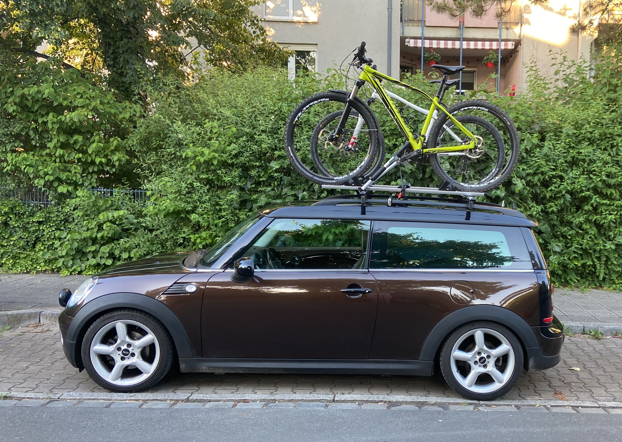

Aus diesem Grund habe ich mir die Dachreling einbauen lassen und benutze jetzt ganz klassisch einen add on Träger
Sieht dann so aus
