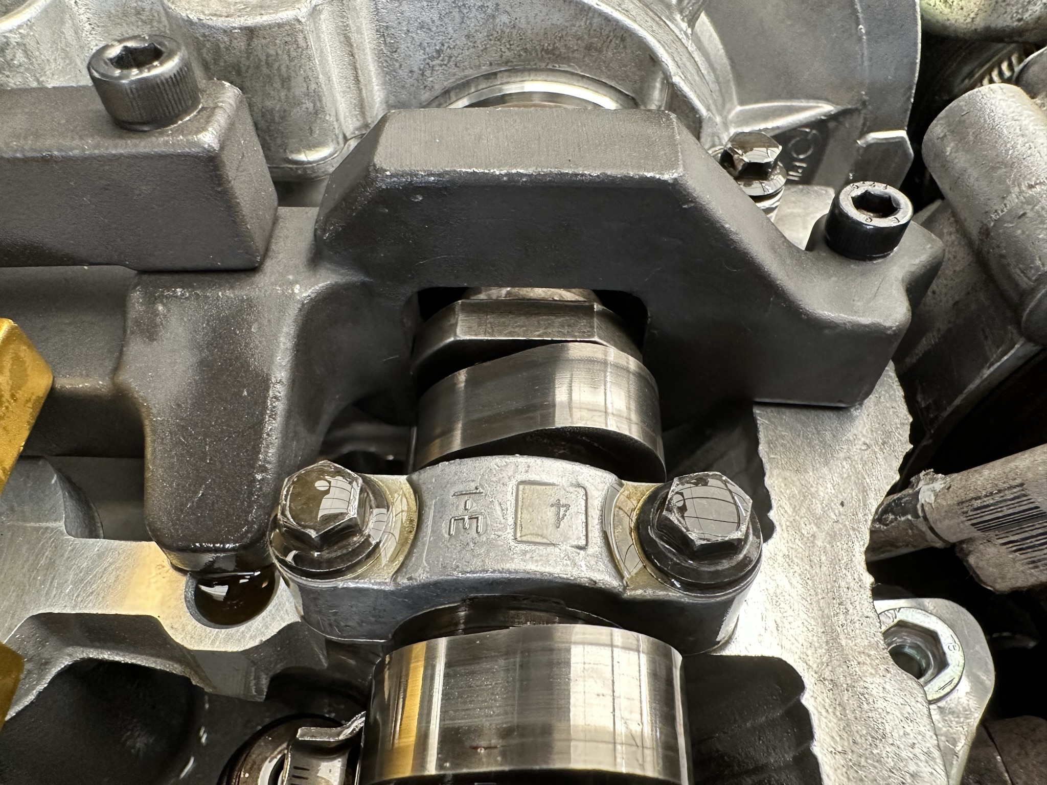

Hallo Zusammen,
ich habe mir vor kurzem einen MINI Cooper S N14B16A 1.6 L Turbo mit einem Steuerketten-Schaden gekauft.
Den Motor habe ich komplett überholt. (Neue Lagerschalen, Kolben, Kurbelwellen-Lager, Ventile, usw...
Gestern habe ich den Motor komplettiert und gestartet. Nur leider läuft dieser gar nicht schön
Der Läuft um Leerlauf unruhig, geht teileweise auch aus...
Steuerzeiten habe ich nochmal geprüft (siehe Bilder)
Hat jemand eine Idee, wo ich weiter machen kann?
LG Patrick

Krumm - 11.06.2023
Zeig mal bitte ein Foto wie du ihn abgesteckt hast wo man die kpl. NW von links nach rechts erkennen kann .
Im abgesteckten Zustand muss die Aufschrift auf den NWs lesbar sein is das nicht der Fall sind diese um 180° verdreht .
Gruß Krumm
