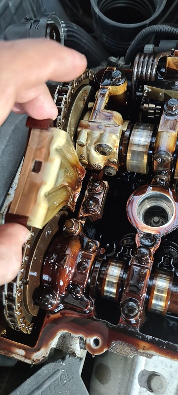

Die Ursache war eine gebrochene obere Gleitschiene von der Steuerkette.
Die sollte eigentlich über der Steuerkette sein:
[attachment=78711]
Kaum berührt, brach die auch gleich komplett ab:
[attachment=78712]
Also Steuerkette komplett neu. In dem Zusammenhang gab es auch noch neue Ventilschaftdichtungen, die waren auch schon zu hart
(hoher Ölverbrauch und bereits leichter Nebel aus dem Auspuff):
[attachment=78710]
