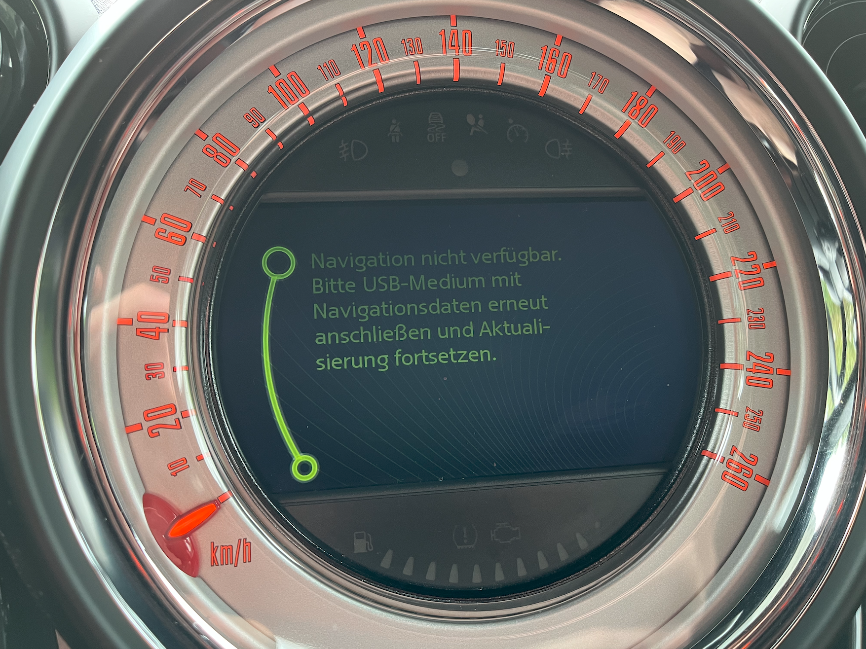

Moin zusammen,
recht plötzlich sind bei meinem Paceman einige Fehler in der Elektronik aufgetreten. Vor allem funktioniert das Navi nicht mehr, es wird lediglich angezeigt:
"Navigation nicht verfügbar. Bitte USB-Medium mit Navigationsdaten erneut anschließen und Aktualisierung fortsetzen".
Zumal ich nie ein Update gemacht habe. Ich habe nun mal einen USB-Stick mit Karten-Update angeschlossen, der wurde erkannt, der FSC wurde abgefragt, aber mir wurde weiterhin nur dieser Screen angezeigt, keine Statusleiste.
Gleichzeitig zu diesem Fehler ist sowohl bei der PDC als auch bei der Reifenpannenanzeige das Fahrzeug aus der Anzeige verschwunden, normalerweise werden dort ja die Umrisse des Autos abgebildet.
Hat jemand eine Idee, was das Problem sein könnte?
Viele Grüße
Jonas

Nein, definitiv nicht... Das Map-Update konnte ich jetzt erfolgreich durchführen, also mit Statusleiste und Bestätigung am Ende - hat aber nichts geändert.
Lässt sich das CIC System irgendwie zurücksetzen?
RE: Navi funktioniert nicht mehr + PDC / Pannenanzeige Fehler -
daffy_duck -  04.07.2023
Beim BMW muss man dafür lange den Lautstärkeregler gedrückt halten, um 25 Sekunden. Dann startet die gesamte Einheit neu.
Fehlerspeicher ausgelesen?
