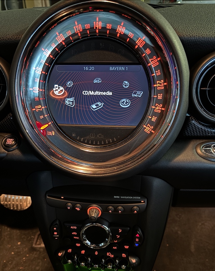

Hallo Profis!
wer kann mir helfen?
Wir haben ein Cooper S Cabrio (2015) und würden gerne das vorhandene Radio gegen ein modernes tauschen.
Carplay, Rückfahrkamera etc...
Was würdet ihr empfehlen?
Vielen Dank schonmal!
vG
Rudi

Na ja, Du bist hier mit der 2. Gen. MINI und dem R57 Cabrio schon richtig, ich hab den Thread auch in die 2. Gen. verschoben.
Es gibt hier in der 2. Gen. einige Threads, die vom Umbau des Radios auf ein Android-System mit NAVI berichten, also dann auch mit Navigation per Google Maps und einigen Apps wie im Handy. Der Monitor wird dabei wohl auch getauscht, nur an den Ecken gibt es kleine Einbußen mit der Sichtbarkeit wegen Überlappung mit der Blenden. Dazu gibt's hier auch Fotos davon und Einbauhinweise.
