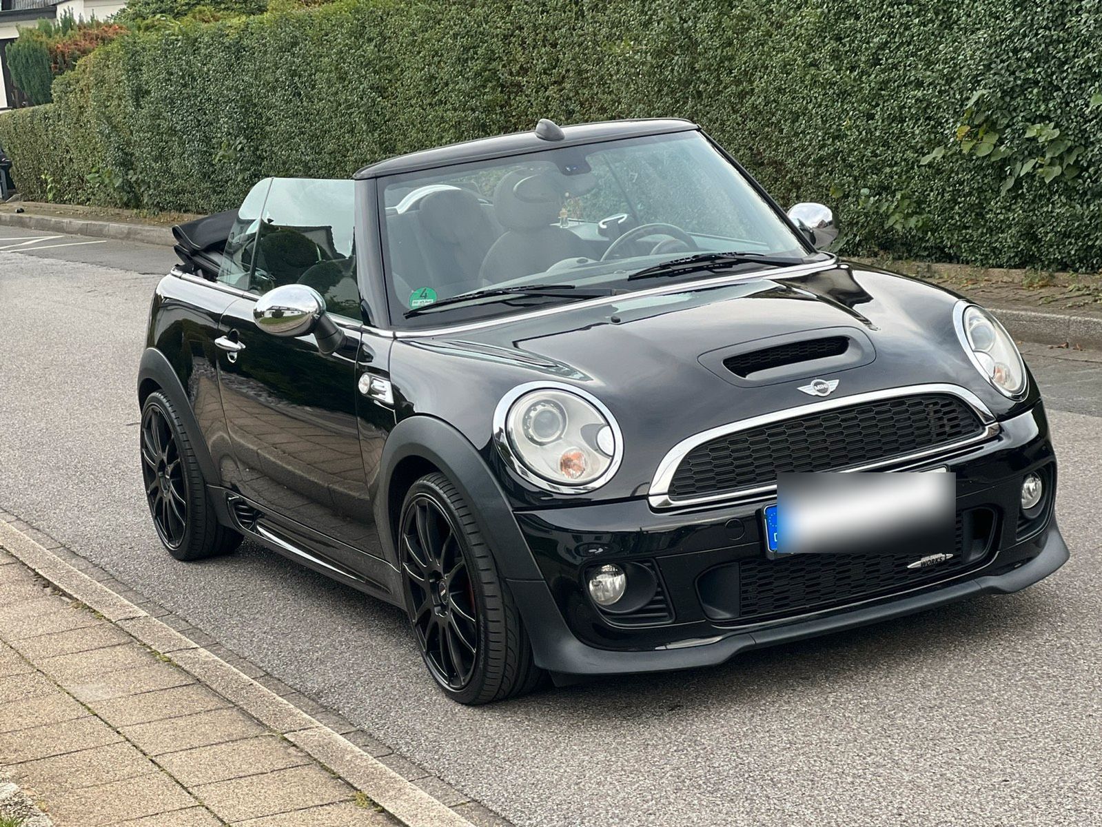

Ganz Gut ausgestattet inkl Navi, aber leider ohne HK. Farbe Schwarz, Dach Schwarz. Mega Auto.

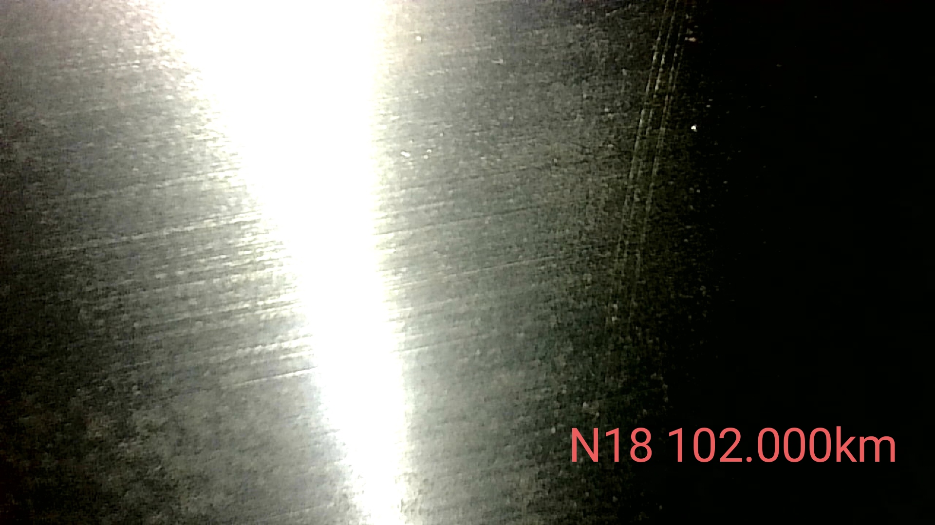

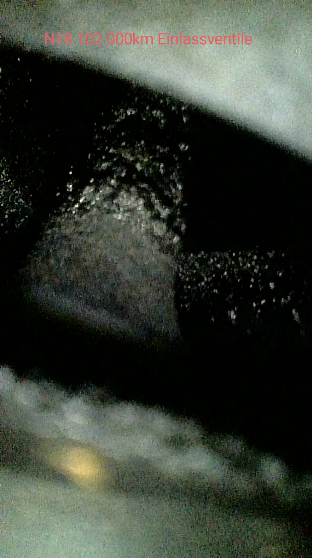

Mini 2: Cooper S mit 184 PS und dem N18 Motor. Bj 04/2010 und 102.000 km. Vor 1000km Fette Reparatur. -> 3000€ Zylinderkopfdichtung! Ventile auch verkokt (Meiner Meinung nach ist das Pfusch, wenn der Kopp schon runter ist, kann man das ja wohl auch machen)
Kompression 10,10,10,10 Bar, Also absolut gleichmäßig….
Kein Navi aber HK. Schwarzes Auto mit Braunem Dach und Braunem Leder. HKA Bedienung in Silber, sieht jetzt nicht so gelungen aus. 30mm Tiefer, JCW Bremse nachgerüstet, 18 JCW Felgen mit vielen Macken drauf <- Müssten gemacht werden. Ansonsten läuft der Ruhig, ich meine sogar ruhiger als der JCW (Okay ja anderer Motor). HK an Board aber kein Navi. Aber hat das Aeropaket, das sieht ganz gut aus.
Fette Mache in der Stoßstange, müsste ich zum Lacker bringen.
Interessant ist, das beim N18 Motor keinerlei Kreuzschliff mehr erkennbar ist. Ich bin da tatsächlich etwas verwirrt das der Schliff beim N14 so gut zu sehen ist, der 60.000 km mehr runter hat.

Fotos von der Endoskopie hab ich mal beigefügt.
[attachment=79365][attachment=79365][attachment=79366][attachment=79367][attachment=79368][attachment=79369][attachment=79370][attachment=79371][attachment=79372]
